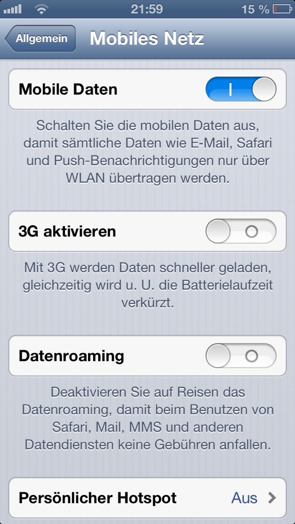

ich habs! also an alle bei denen entweder der 3G-Switch fehlt oder der Hotspot nicht geht oder ihr nur per APN-Profil ins Internet kommt macht folgendes:
1. Backup
2. Wiederherstellen und danach Backup einspielen
3. Danach die T-Mobile 14.2 Original ohne LTE.ipcc hier ausm thread einspielen
4. 'n moment warten bis er wieder netz hat und dann geht alles!
Also ich habe mit der Congstar IPCC von Olli keine Probleme. 3G Schalter da und zwar permanent.

Habe auch die neue Datei aus Ollis Beitrag #1147 eingespielt (Congstar ohne LTE)
(IP 5 mit 6.1 / Congstar Nano Sim aus Dez.12)
Also bei mir ist der 3G Schalter dauerhaft zu sehen!
Danke Olli!
