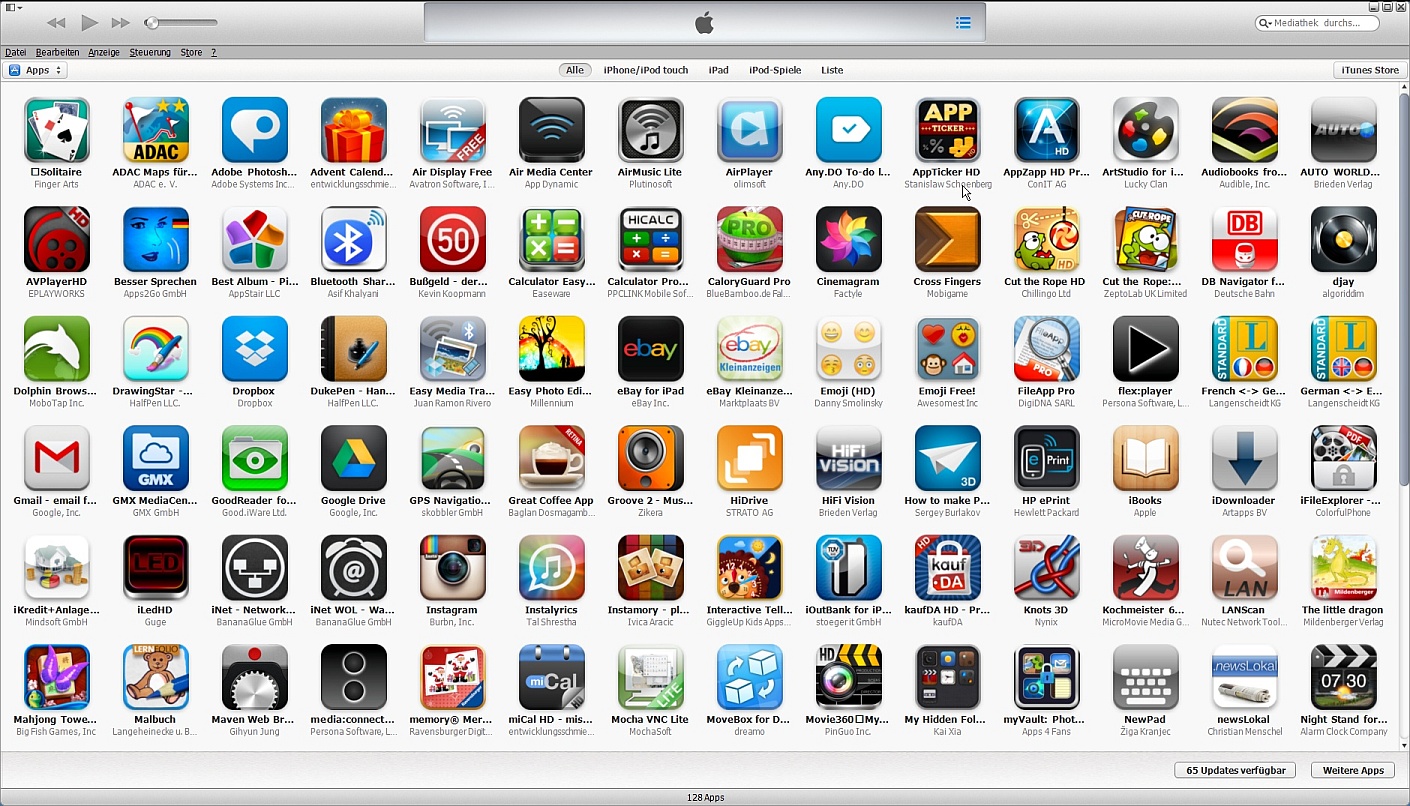

Danke für das "Willkommen" und auch den Tip. Ich hatte mir einfach einen PKGBackup-Share gepostet, da sollte auch alles von Cydia vorhanden sein.
