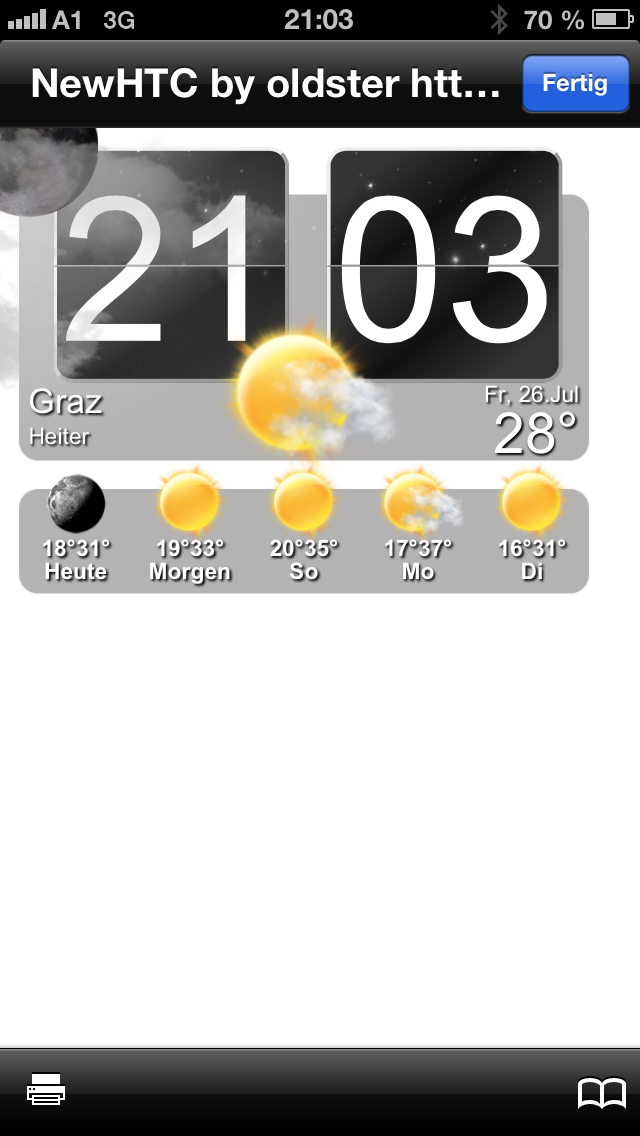

Mond/Sonne funktioniert bei der UniAW.js eh Richtig.
(siehe Bild1)
Aber die theme.js ändert sich erst um 21:00Uhr von Day in Night.
(siehe Bild2)
Das selbe beide deiner V3 (siehe Bild3)
Das würde ich sehr gerne noch verbessern, damit sich alles gleichzeitig in Day/Night verändert.
Wenn der Winter kommt und es wieder (leider) früher Finster wird sollte die Änderung auf Night schon überein passen.
