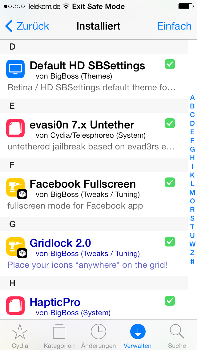

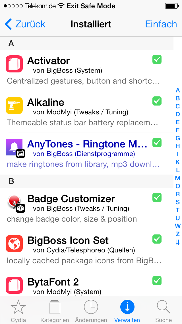

Hier meine Liste
Sb settings? Läuft unter ios7?
