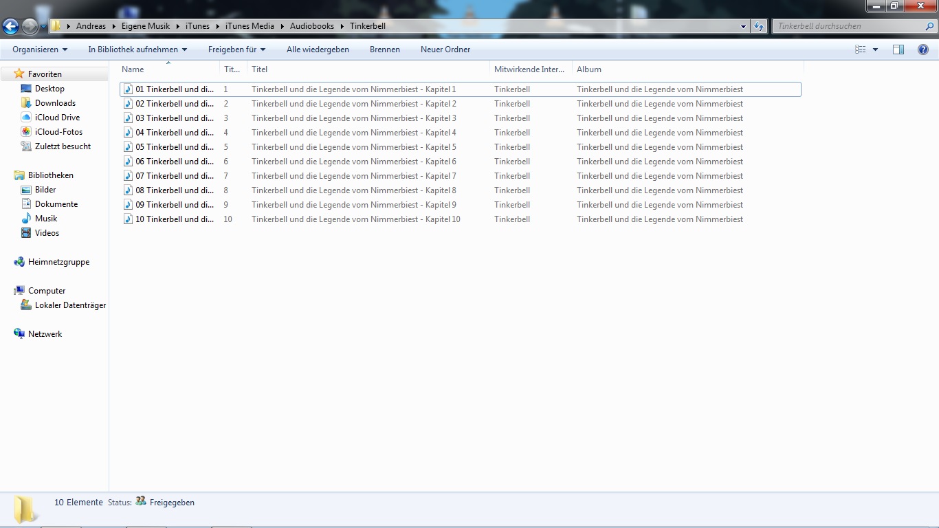

Beiträge: 122
Registriert seit: Oct 2010
0
Die sind wie eine Audio CD in Titel 1von7 und so weiter unterteilt. Ich versuche es mal mit dem oben genannten Progrsmm, hört sich ja so an als ob dann Automatisch 1 Track daraus gemacht wird.

Das sieht ok so aus, wenn du das so aufs Pad übertragen hast.
Ich würde zwar noch die Position speichern und zufällige Wiedergabe ausschliessen, aber das sollte nicht der Grund sein.
Sind das alles MP3 ?
Die lasse ich immer von Markable 2 bzw. dem Nachfolger zusammenführen zu einer Datei.

Beiträge: 122
0
Habe alles versucht, Haken rein, Haken raus, geht nicht. habe jetzt mit dem Programm "MP3 to iPod Audio Book Converter" alle bearbeitet und die Titel jeweils zu einem Track zusammen gefügt, nun geht es.
