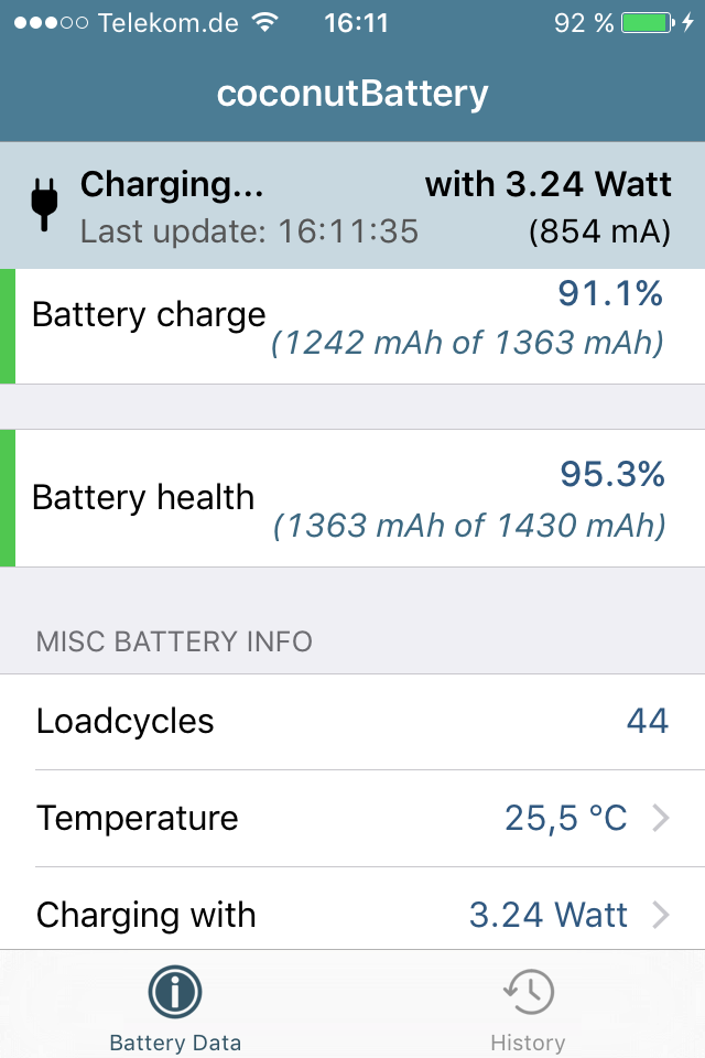

Hier ist ein Screenshot.
Scheinbar war der Akku neu.
Die APN auf dem Akku lautet 616-0579

Kann es sein das der Akku überladen wird??
Hab nach dem Laden bei 100% weit mehr, als eigentlich die max. Kapazität vom Akku ist.
nein, überladen glaub ich nicht. entweder anzeige falsch, oder akku ist nicht i. o.
bei mir stimmen die werte.
ein wenig über nennwert kann es schon liegen. aber nur minimal.
Über 2500mAh is sicher zu hoch.
Habe festgestellt, wenn ich die 1430mAh erreicht habe, ab da erst sinkt dann auch die Prozentanzeige. Vorher bleibt sie bei 100%.
Wenn ich das mir jetzt mal so im Kopf durchrechne, dann kann es hinkommen, dass bei 80% Anzeige, der Akku leer wäre. Denn da hab ich, bei Ausgang 2500mAh schon ca. 1400mAh abgebaut. Dann stimmt meine Anzeige nicht bzw. gibt sie den Akkustand von vornherein falsch an.
Denke das kommt vom Akku.
