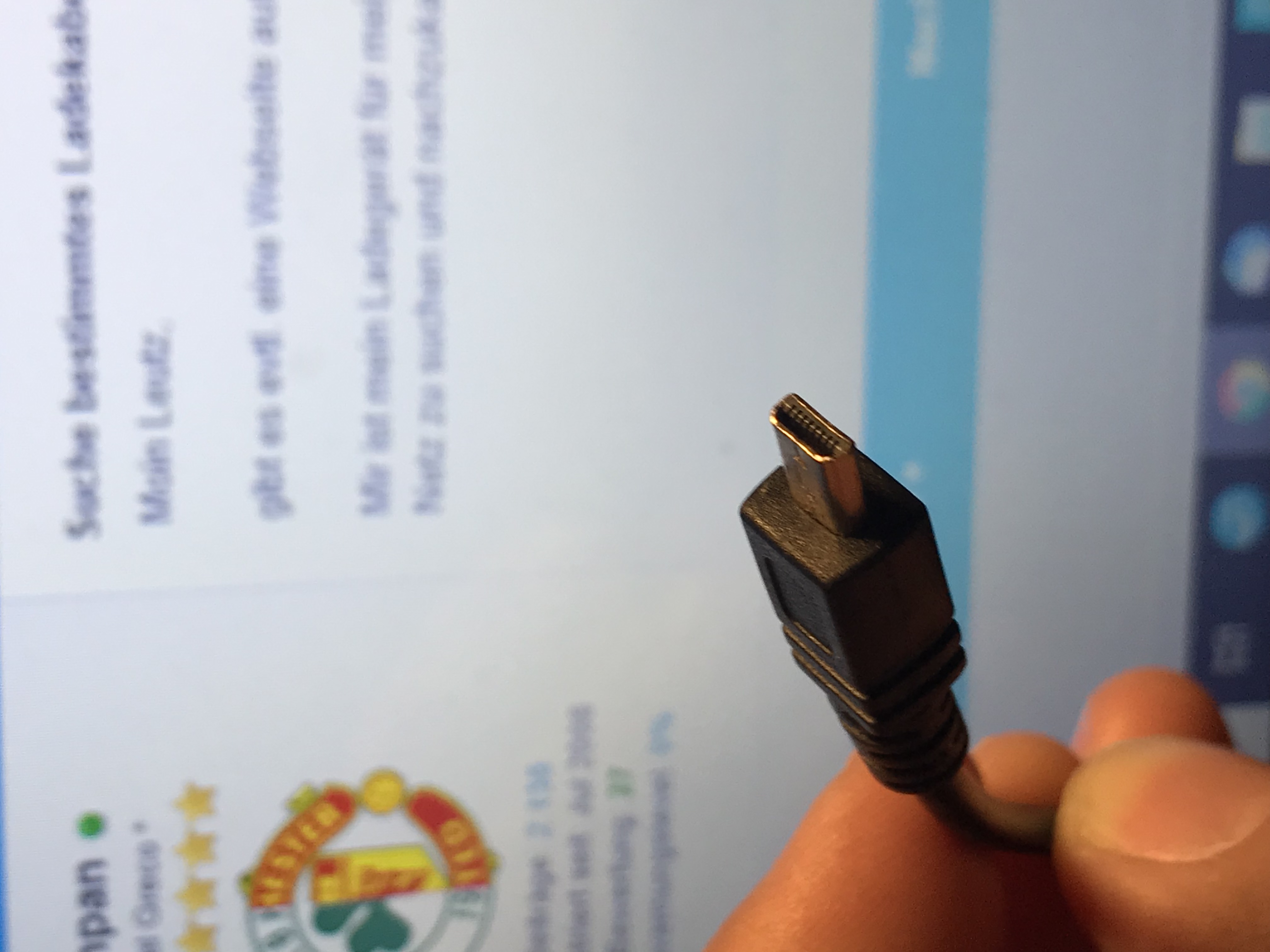

gibt es evtl. eine Webseite auf der alle möglichen Ladekabel anhand eines Fotos identifiziert werden können?
Mir ist mein Ladegerät für mein GPS Empfänger kaputt gegangen und ich habe keine Ahnung wie sich dieses Ladekabel schimpft um es im Netz zu suchen und nachzukaufen.....
Hab nochmal ein Foto von dem Teil angeheftet...

Das ist ein ganz normaler Mini USB Anschluss. Die heutigen sind Micro USB Anschlüsse. Denke mal bei eBay oder Amazon wird es die geben

Nein leider weder Mini noch Macro USB
Hätte jetzt auch auf Mini USB getippt, aber wer weiß was sich der Hersteller gedacht hat, wie heißt die Firma?

Ein etwas besseres Foto wäre hilfreich, aber hast du schonmal die Wikipedia befragt? https://en.wikipedia.org/wiki/USB_hardware#Connectors Mini-A und Micro-A sind selten. Meine Vermutung ist aber, dass das gar kein USB-Anschluss ist, sondern der Hersteller sich schön gegönnt hat, einen proprietären Anschluss zu verwenden, den es sonst nirgends gibt. USB 2.0 hat nämlich nur 4 bzw. 5 Pins, und auf dem Foto sieht es nach mehr Pins aus.
Wenn das dieser GPS Tracker ist den ich bei Amazon gesehen habe, dann steht da auf dem Tracker USB, also brauchst du ein USB 2 auf Mini USB Kabel.
Das ist ein USB Mini-B 8-Pin
https://www.amazon.de/DeLock-Kabel-Ultra...ni+b+8+pin
https://www.amazon.de/SODIAL-Schwarz-8-P...ni+b+8+pin

Das ist dann aber kein USB-Anschluss, sondern ein herstellereigener Anschluss, mit dem Hersteller zusätzlich zum USB-Signal noch Video- oder Audiodaten übermitteln wollen. Da musst du dann Glück haben, dass nicht nur der Stecker, sondern auch noch die Pinbelegung passt. Weitere Infos dazu z.B. hier: http://pinoutguide.com/DigitalCameras/mi...nout.shtml

Ich habe noch das Netzteil, das Kabel auf dem Foto ist auf der anderen Seite wo der USB Anschluss zum laden dran ist abgerissen.
(25.02.2019, 17:13)toptac schrieb:  Das ist ein USB Mini-B 8-Pin
JAWOLL!!! Das ist es :-) ich danke dir
Gern geschehen. Wenn es nicht passt, kannst du es ja ohne Probleme bei Amazon zurückschicken.
