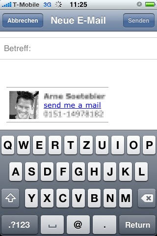

also, ich habe es hinbekommen, aber wenn ich die mail versende, dann kann der Empfänger weder in Outlook, noch in Yahoo!mail oder GMail das Bild sehen, nur den Text. Aber immerhin ein Schritt in die richtige Richtung.
Das ganze habe ich smartiboy zu verdanken, der hat mir hier auf die Sprünge geholfen.....screenshot anbei. Brauchst Du die Rohdatei? Dann bitte PM.
