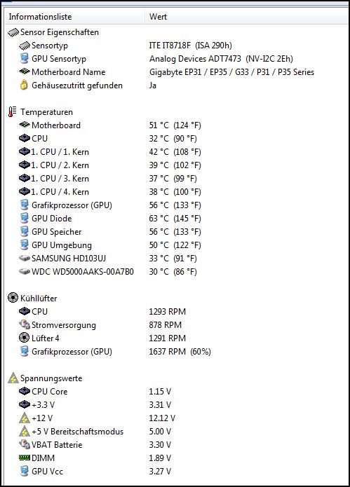

nichts passiert alles tiptop....
was sagt ihr zu warm?
[Bild: bild032as7.jpg]
[Bild: 2665-fe0f.png] Apple [Bild: 2665-fe0f.png]
Zum Vergleich:
Mit welchen prog haste das gemacht?
Mit Everest
Mein CPU hat jetzt nach 8 Stunden dauer-rechnen knapp 40°C.
74 ist schon etwas sehr viel, oder?
