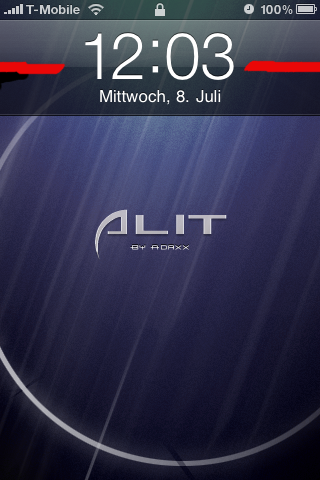

Hi
ich hab da ma ne frage. Und zwar ist es möglich den Hintergrund der Uhr mit FW 3.0 zu ändern? Ich finde bei dem schlichten Background stört der Rahmen um die Uhr. Ich habe hier schon eine Anleitung gefunden, nur die scheint nur bis 1.1.4 zu funktionieren. Zumindest steht dort als hinweis "Nicht für FW 2.0".
Die Roten striche sind nur zum Verdeutlichen was ich meine.
such dir einfach ein lockscreen theme ohne rahmen... wobei ich ihn auch bei dem schlichten hintergrund gut finde, aber bitte. who am i to judge Zwinkern

(08.07.2009, 12:11)Samy102 schrieb:  Hi
das gute Stück nennt sich " UILCDBackground.png " - erstell eins in der größe 72x96 pixel und lege es in ein Ordner namens " UIImages " -> diesen bringst du dann nach dein theme (/private/var/stash/Themes.xxxxxx/DeinTheme.theme), reboot und dann sollte es geändert sein ....
siehe auch hier -> https://iszene.com/thread-51395-post-458...#pid458719
