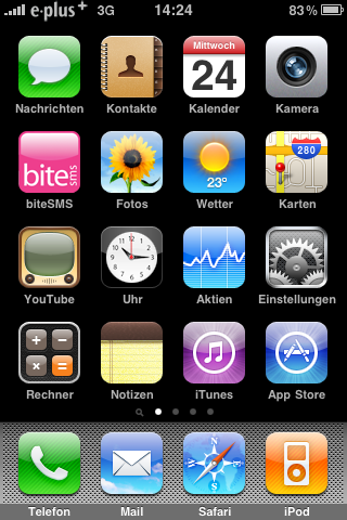

hat noch jmd das problem, wie ich auf dem bild zu sehen ist mit der akkuprozentanzeige? ich kanns per sbsettings wegmachen, aber die funktion wie vorher auf das akkusymbol zu drücken und dann die prozent zu sehen habe ich nicht mehr...
