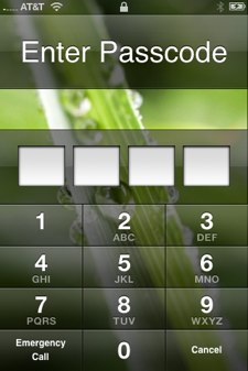

Habe ein "kleines" Problem. Seit ein paar Tagen geht mein Touchscreen von meinem 3G nicht mehr richtig, weswegen ich es gerne einschicken würde, es aber vorher nochmal sichern würde, für den Fall, dass die bei Apple die Firmware neu aufspielen.
Jetzt habe ich aber folgendes Problem: Da bis gestern wenigstens noch die untere Hälfte des Touchscreens ging, habe ich meinen Passcode auf Zahlen geändert, die nur in der unteren Hälfte vorkommen. Heute nun ist der Touch ganz im Eimer und reagiert auf keinerlei Berührung.
Leider habe ich seitdem nicht mit iTunes synchronisiert, d.h. es ist noch der alte Passcode eingetragen, sodass es mir auch mein iPhone nicht automatisch beim synchen entsperrt.
Leider habe ich mein 3G "nur" jailbroken, aber kein openSSH installiert, was ja jetzt noch meine letzte Hoffnung zum Sichern meiner Kontakte, Bilder, Sprachnotizen (seeeehr wichtig), etc. hätte sein können.
Daher meine Frage: gibt es eine Möglichkeit einen verlustfreien Jailbreak mit custom payload (also gebündelt mit openSSH) für FW 3.0.1 zu machen, so dass ich dann wenigstens wieder mit DiskAid oder iTunnel auf mein iPhone zugreifen kann?
Oder gibt's noch 'ne Möglichkeit, openSSH per USB zu installieren?
Oder ein Programm, wo ich remote meinen Passcode eingeben kann?

Wenn du schon einen Jailbreak hast, kannst du auch ohne SSH mit dem iPhoneBrowsers auf das Dateisystem zugreifen.
Dann kannst du Cydia Pakete installieren indem du die *.deb Files in "/var/root/Media/Cydia/AutoInstall" kopierst und das gerät neu startest. (Pakete gibst z.B. hier: http://ipod-touch-maxWerbung/cydia/index.php)
Auf diese weise kannst du dir Veency (+Abhängigkeiten) installieren (Vnc Server fürs iPhone)
Wenn du nun noch mittels des iPhone Browsers die Datei "/var/mobile/Library/Preferences/com.saurik.Veency.plist" durch jene im Anhang ersetzt, müsstest du mit einem beliebigen VNC Client auf das iPhone zugreifen können (Passwort: iPhone) Dann kannst du deinen Passcode einfach mit der Maus eingeben. (Eventuell nach dem ersetzten der Datei nochmal neu starten)

(10.11.2009, 12:48)dechavue schrieb:  Wenn du schon einen Jailbreak hast, kannst du auch ohne SSH mit dem iPhoneBrowsers auf das Dateisystem zugreifen.
Hmmm leider nein, da der Passcode das Pairing verhindert, sprich der iPhoneBrowser das iPhone nicht erkennt.
Die Idee hatte ich aber auch schon ... Trotzdem vielen Dank!
