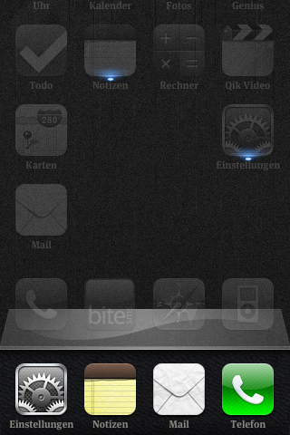

Backgrounder ist so weit perfekt auf 4.0 angepasst. Wenn man einmal geschnallt hat, welche Kombination der unendlichen Einstellvarianten einem hilft.
Ich habe bei Global (alles) auf Backgrounder gestellt. Das sorgt dafür, dass zunächst gar keine Apps in den Nativen Background gehen – ergo der Speicher nicht ungefragt vollgemüllt wird.
Fall Back to Native muss hier auf OFF gesetzt werden --> die nativen MT Apps würden sonst das native MT nutzen.
Enable at Launch habe ich auch auf OFF, ich will ja nicht, dass alle Apps den Backgrounder MT automatisch nutzen.
Unter Overrides stellt man nun Ausnahmen von den Global Regeln ein:
z.B. der iPod soll ja immer in den Background --> Also stellt man ihn auf Native
gleiches bei Telefon, Mail etc (ist aber per default schon so geregelt)
Das Ergebnis ist, dass man durch langes drücken des Home Buttons selbst bestimmt, welche App in den Background geht. Dank Backgrounder kann das jede sein…
Und die Apps tauchen im App Switcher unten auf!
Am besten zusätzlich noch "RemoveRecents" aus Cydia installieren. Dann werden nur noch die wirklich laufenden Apps angezeigt.

WelcheEinstellung muss ich den vornehmen damit ich wieder diesen KREIS vor der app bekomme damit ich sehe welche im hintergrund weiterläuft?
find es nicht
#28
Den Kreis bekommst Du, wenn Du Badge auf on stellst...
#29
Wo ist der unterschied zwischen Blauer Kreis und schwarzer kreis? und was bedeutet die 3 einstellungen
Native mode zb?
danke
#30
der eine kreis bedeutet "native" der andere "backgrounder"... und native bedeutet "nutzt die apple eigene MT-Lösung", die einstellung backgrounder nutzt entsprechend backgrounder
#31
Ah ok ich hab keine apple MT lösung.
danke
#32
@alba04
Ich hab die Einstellungen bei Backgrounder jetzt genau so gemacht wie du es beschrieben hast. Wenn ich ein Programm bleibt es aber trotzdem in der mt-leiste, ist das normal? ist das programm jetzt im background oder steht es unten einfach nur so drin?
Danke schonmal!

Unique, Du musst am besten zusätzlich noch "RemoveRecents" aus Cydia installieren.
Hab obigen Post entsprechend geändert.
