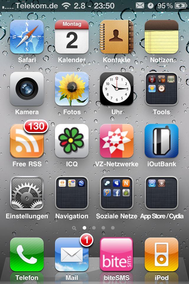

(02.08.2010, 21:52)Xenia schrieb:  @Plan B: Mit StatusNotifier wäre ich vorsichtig, das läuft schon auf dem 3G/s nicht unter iOS 4.x
Dort läuft allerdings der Fix dafür in Kombi mit Notifier. Das scheint auf dem iPhone 4 aber noch niemand getestet zu haben.
Ich habs mal getestet.
In Cydia folgendes auswählen: "Status Notifier Fix v1.2" - das installiert dann "Notifier" und "Status Notifier Fix".
Anschließend SpringBoard neustarten.
Ab sofort werden die Symbole in der oberen Leiste angezeigt (nur das lautlos-Icon funktioniert nicht).
Hier der Beweis ;-)
