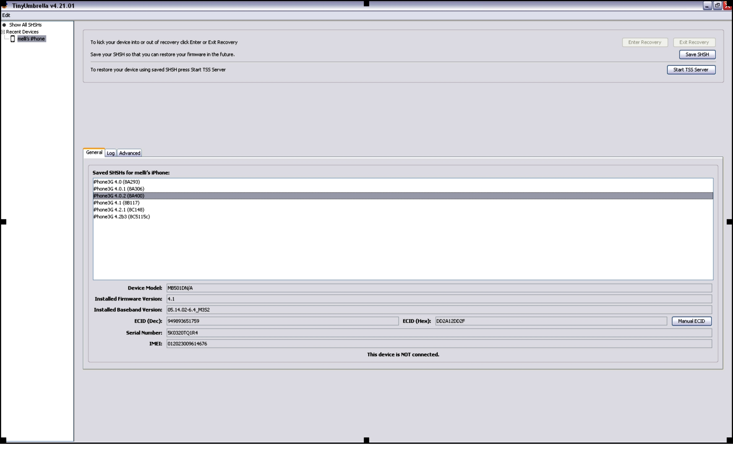

zu diesem Punkt bin ich gar bnicht gekommen: 8.) Klickt nun in TinyUmbrella auf ''Exit Revovery''.
Der letzte Punkt in der Anleitung heisst:
Euer Gerät bootet neu und startet regulär
Das ist bei mir nicht. Ich bin jetzt bei ....mit iTunes verbinden.
HILFE
und komme ich jetzt mit dem was man auf meinen Fotos sieht, irgendwie wieder zum Stand vor diesem Versuch zurück und wie bekomme ich das Teil wieder ans Laufen???
Wenn Du ein Firmwareupdate ohne Basebandupdate durchführen wolltest, ist das gründlich in die Hose gegangen. Wie unseren Anleitungen zu entnehmen ist, kann Umbrella dies nur beim iPhone 4.
Welchs Möglichkeiten Dir mit Deinem jetzigen Baseband offen stehen, findest Du oben im gelben Banner.
