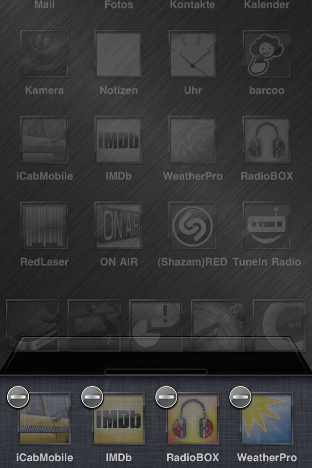

so hab mal nen screenshot gemacht.
die minus zeichen sind sofort sichtbar, wenn ich die multitaskleiste öffne.
das war vorher auf alle fälle nicht der fall.
da mußte ich immer lange auf den symbolen draubleiben und dann kamen die lösch zeichen.
was noch komisch ist, daß die symbole so transparent sind und nicht vollfarbig wie gewohnt
ich weiß nicht woher das kommt.

ich müßte erst mal rausfinden, was das verursacht, daß die apps schon von haus aus im mt mit einem minus versehen sind.
wollt grad auf meinem ipad mit 4.2.1 backgrounder installieren um einen vergleich zu haben. aber da läßt er es leider nicth zu, daß ich es installiere
Was passiert, wenn Du Global auf OFF setzt?
das mit dem minus hab ich jetzt gelöst
das war die cydia app switcher mod. kann mich gar nich errinnern, die installiert zu haben.
wie dem auch sei. die hab ich jetzt mal gelöscht.
komischer weise wurde damit auch gleichzeitig remove recents gelöscht. aber die brauch ich ja mit backgrounder nicht mehr, oder?
ich hab noch das sbsettings addon backgrounder installiert von anfang an. die wird doch die probleme auch nciht verursachen.

Kann es sein, dass du SwitcherMod installiert hast? Da kommen diese Einstellungen auch, kann man aber auch wie es vorher war einstellen...
und ich dachte shcon ich spinne. hab mich auch gewundert, warum alle apps in der multitaskingleiste ein x haben.
