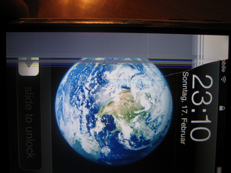

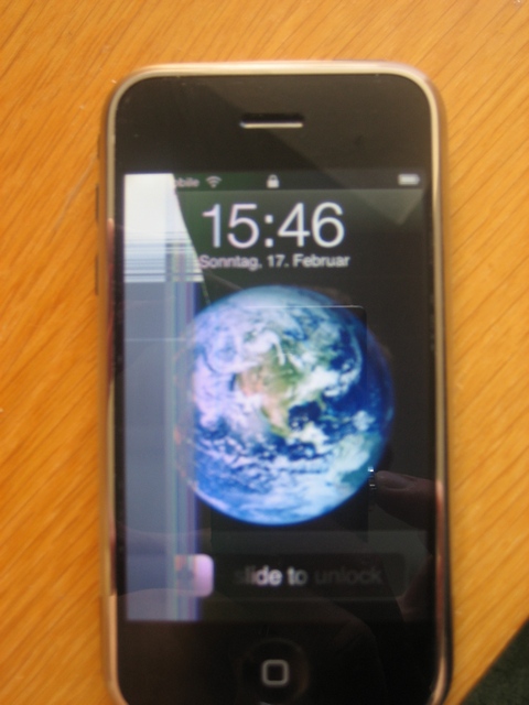

Ich habe vor etwa einer Stunde noch mit meinem iPhone ein paar YouTube Videos geschaut ... habe es danach auf die Ladestation gestellt und wollte es gerade wieder nutzen, da sehe ich, dass die linke Seite vom Display einen riesigen Pixelfehler hat ... oder wie man sowas nennt ... Mir ist das iPhone nicht herunter gefallen oder sonst was passiert ... hat jmd. eine Ahnung was da los ist?
Im Anhang gibts noch ein Bild!

^^ also nachm pixelfehler sieht das nicht mehr aus.. eher als wenn das ganze display einen abbekommen hat.. hmm aber sehr komisch.. weil sowas entsteht nicht ausm nichts heraus...

Ich weiß .. ich würde dafür auch jeden auslachen, der es mir so erzählt ... aber es ist wirklich genau so!
Hab cirka n halbe Stunde vorher noch was in YouTube geschaut udn mir n Podcast angeschaut .. danach auf die Ladestation gestellt und es später rausgenommen und dann war der Fehler da. Außerdem ist mir das Teil nie runter gefallen ... nie. Es hat auch keine Machen oder sonst was.
Es sieht auf jeden Fall so aus, dass es oben links was "abbekommen" hat ... wenn man da mit dem Finger drückt ändert sich die Farbe des Displays.
Ich hatte sowas früher mal bei meinem alten P800 ... es ist mir auf den Boden gefallen und dann hatte ich oben an einer Ecke einen ähnlichen Fehler ... die Flüssigkeit im Display verläuft förmlich ... die Touch-Funktion ist ja auch noch gegeben .... aber mir ist es halt nicht runter gefallen ... ich hatte es auch nicht mit einem spitzen Gegenstand in der Tasche .... hatte es heute Nacht mit nem Taschentuch in der Tasche ^^ ... da passiert doch nichts.
Ach ja, auf meinem Schreibtisch stand eben die Sonne ... daran kann es aber auch wohl nicht liegen ...
Gibts da n Möglichkeit das schöne Gerät wieder zu repariern? Wahrscheinlich nur über ein neues Display, was? Da ist man dann aber auch wieder 200€ für los ....?
Ist ein iPhone aus den Staaten ... also nichts mit Garantie oder so ...Wobei cih eh schätze das bei so einem Fehler keien Garantie greift!
mmh, da wirst du im eine Reparatur nicht rum kommen, das sieht nach einem Fabrikationsfehler aus, evtl. kalte Lötstelle in der Ansteuerungselektronik vom Display.

Der Fehler ist jetzt sogar etwas zurück gegangen ... habe jetzt einen cirka 1cm breiten Streifen auf der linken Seite des Displays, der nach unten verläuft.
Das Display färbt sich nun auch nicht mehr rosa wie eben, sondern ist wieder komplett klar .... nur der linke Balken im Display ist noch da und da ist nichts erkennbar ...

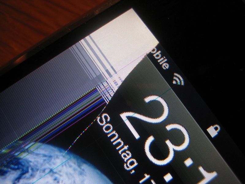

Ich denke das hat nichts mit Kontakten zutun, weil es wirklich einen Riss im Display gibt. Also einen optischen ... keinen im Glas!
Hier noch mal ein paar Fotos. Dazu muss ich noch sagen, dass das Bild im "off" Zustand nur kurz so ist ... wenn das Display länger aus ist, verschwindt diese schwarze Stelle ...

das ist zu 100% gebrochen.. Sad
da wirste wohl um ein neues display nicht drum rum kommen... die frage ist nur geht an den stellen der digitizer noch ? weil wenn ja könnts erheblich günstiger werden
