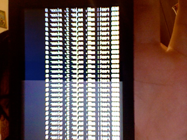

Hey leute, nach ziphones jailbreak für ipod touch kommt nur noch die weisse schrift. Kollege hat auf windoof gemacht, gestoppt, und naja, jetzt kann ich nichts mehr tun:
Mac erkennt iPod nicht mehr
Kann nicht von hand in Recovery mode gehen
Nur noch diese weisse schrift
Momentaner Text -> BSD root: md0, major 2, minor 0
nix tut sich mehr...
Kann man den noch retten?
Wenn man den einschicken müsste, würde das unter garantie fallen?
Nein, das ist keine Garantie mehr. Du hast ja bewusst an etwas gedreht, dass vom Hersteller nicht vorgesehen ist.
Was ist, wenn du den Vorgang wiederholst?
Der Message nach tippe ich darauf, dass es den Bootloader erwischt hat, der kann kein Root-LW mehr finden und daher nicht den kernel laden.
Du könntest evtl. mal einen Hardreset versuchen, ausschalten und beide tasten min. 10 sec halten. erst loslassen, wenn das Apfellogo anzeigt, dass der Touch bootet.
hat au ned getan

geht der debug mode noch ?
http://www.macbug.de/2008/02/02/iphone-u...d-zwischen-DFU Modus-und-restore-mode-anleitung/ dann kämste ne ecke weiter
was isn das? Hey, also der kollege hat dn ipod wieder, nach wie vor matrix, und er probiert ihn jetzt auszutauschen..

ich hatte das selbe problem, weil ich die iPod SW beta 2 aufgespielte habe und nicht als beta tester geregged war (hab ja nur die datei bekommen ;D)
naja, und dann hab ich mich hald ein wenig gespielt und... ja - weise schrift scrollend (der terminal vom darwin mit lauter fehlermeldungen)
meine lösung dazu:
während dem scrollen beide tasten (er hat ja nur 2 der iPod) halten bis er sich abschaltet
dann einschalten (dann knopf kurz los lassen) und dann noch mal beide so lange halten bis das "wiederherstellen-symbol" (stecker richtung iTunes-logo) erscheint und dann loslassen, dann kann man wieder wie gewohnt die iPod SW aufspielen kann (aus iTunes)
das mit den tasten ist ein wenig spielerei, weil wenn man zu lange oben bleibt, er neustartet und die chance für die recovery zu kurz war und dann beginnt das prozedere von neu, und wenn man zu langsam ist wiederholt sich das bis der akku leer ist ;D
viel erfolg...
