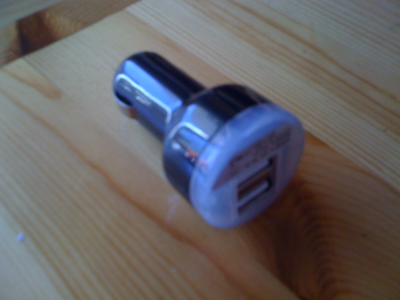

Nun hab ich mir noch einen Anschluß für 12/24V zugelegt.
Der hätte es auch gleich getan.
Input: 12-24V
Output: 2A
Der geht prima und kostet auch nur einen Bruchteil.

Es war zwar billig aber heiß wird es überhaupt nicht.
Form und Material sehen aus wie griffin powerjolt plus.
Wobei bei dem griffin powerjolt plus mein iPhone warnt,daß das kein Originalgerät für iPhone ist und evtl Schäden verursachen kann.
Bei dem Kleinen passiert das nicht!?
