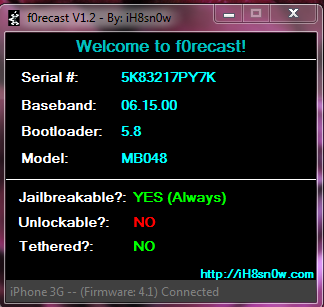

Kann mir jemand erklären was diese unteren Daten bedeuten?
3G
Hergestellt: 32.KW 2008
Firmware 4.1
iPad Baseband 06.15.00 ( somit kein GPS)
Unlock über Ultrasn0w
Wiederherstellung auf org. 4.2.1 nicht mehr möglich
