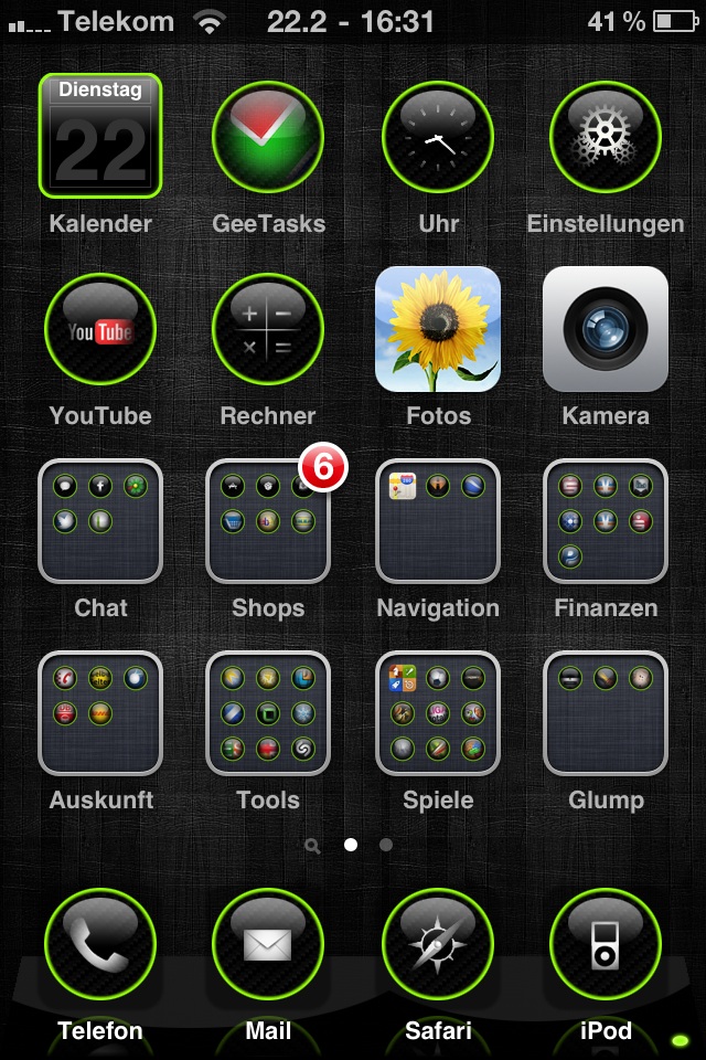

Ich hab mir gerade ein Theme namens "iScience HD4" runtergeladen. Soweit ist alles ganz cool aber ein paar icons werden nicht geändert, obwohl sie auf einem anderen device (youtube) schon anders aussehen.

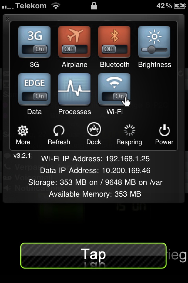

Auch die SBSettings werden nicht geändert... Kennt sich damit jemand vllt. aus. Ich stell mal ein paar Bilder rein.
Außerdem wollte ich mal eine Quelle names iSpazio hinzufügen, aber das funktionierte nicht und jedesmal, wenn ich jetzt eine andere Quelle hinzufügen will, kommt wieder der Fehler von iSpazio ... Vielen Dank

Bzgl der Icons, schau doch mal, ob die Icons richtig benannt sind. Ist manchmal, dass anstatt Kamera die engl Variante Camera hinterlegt ist
Das Theme heißt iscience hd4 ... kannst in cydia suchen. Kostet aber $2.99. Wo kann ich nachsehen, welche Namen für die Icons hinterlegt sind?
für gute Themes kann man auch zahlen - danke
Hast Du iFile aus Cydia installiert? Ist ein Datei Explorer für das iPhone
Dann unter var/stash/Themes.xxxx/iScience/ gehen und dann entweder im Ordner "Icons" nach den entsprechen Icons schauen oder ggf unter "Bundles". Wird aber sicher nen Icons Ordner haben
also den ordner hab ich gefunden mit all den bildern, aber da wird gar nichts von der kamera oder den fotos angezeigt... schade
welchen Ordner hast denn jetzt genommen? Icons oder Bundles?
In dem bundles ordner sind mehrere unterordner aber keiner mit camera oder ähnlichem
Also das mit der iSpazio repo und mit den SBSettings hab ich jetzt hin bekommen aber das mit dem theme nervt mich schon ein bisschen, weil ein paar Icons einfach nicht passen wollen (Karten, Fotos, Kamera). Irgendjemand ne Ahnung?

Wie auch immer, die Probleme die Du hast kommen daher, dass Du die FW 4.2.1 drauf hast und das Theme noch nicht dafür angepasst ist. Apple hat von 4.1 nach 4.2.1 wieder diverse Bezeichnungen der PNGs geändert, daher ist hier etwas Handarbeit angesagt. Musst mal die SuFu anschmeissen, es gibt einige Threads die sich mit dem Thema beschäftigen...
