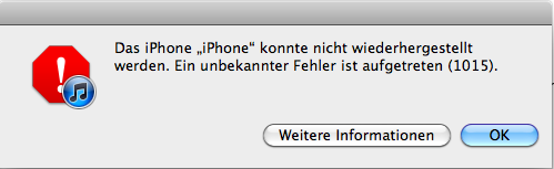

ich kann auf meinem iPhone 3GS leider keine originale Apple Firmware mehr aufspielen. Als ich schon bei 4.2 die originale FW auspielen wollte, kam Fehler 1015, jetzt bei 4.3.1 ist genau das gleiche Problem :///
Bei 4.2 musste ich dann eben via PwnageTool, eine CFW machen und die einspielen. Aber ich will keine CFW :/ -> Hat jemand eine Idee?

1015 besagt das dein baseband nicht verändert werden konnte.
wenn du auf deinem 3gs das ipadbaseband zwecks unlock hast, wird dir nichts anderes als ne cfw übrig bleiben.

Warum hast Du bei einem werksfreien iPhone das iPad BB eingespielt? Das bringt nur Nachteile. Garantieverlust, GPS Ausfall, etc.
Brauchst eine CFW.
** unnötiges Zitat entfernt **
Hab ich? :O
Ja, das mit dem GPS merke ich schon. Kann man das irgendwie zurückspielen?!?!
Nein. Da hast Du echt ein großen Fehler gemacht.
Das iPad BB ist eigentlich als Notlösung gedacht, für Leute die beim 3G bzw 3Gs auf einem unlockbaren BB festhängen.
