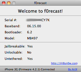

Keine Ahnung ob das nun des Rätsels Lösung war, es geht zumindest nun wieder - hab dann mal via f0recast kurz die Daten ausgelesen (siehe Attachment) und denke mal das da auch die Erklärung für die Probleme zu finden ist (hatte ja zu 95% immer mit original IPSW die Wiederherstellung versucht):
Das sieht mit gewaltig nach einem iPad-Baseband aus, oder? Sad Das erklärt auch warum kein GPS geht...
Ja, das ist das iPad Baseband. Deswegen wirst Du auch in Zukunft nur CFWs einspielen können.
