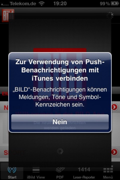

nachdem ich mein iphone neu gemacht habe, bekomme ich diese meldung.
ich weiss aber auch nicht, was iTunes mit push am hut haben soll. und wo ich da wie was umstellen soll.
Push ist ein Dienst der über die Apple Server funktioniert. Dazu muss das iPhone über iTunes Apple kontaktieren das Push aktiviert werden soll. Du bekommst dann eine Art Push Zertifikat aufs iPhone geladen.

habe diese auswahl gar ned bei sam!
habe dort den vermerk
your iphone is currently factory activated this means you are hacktivated.
