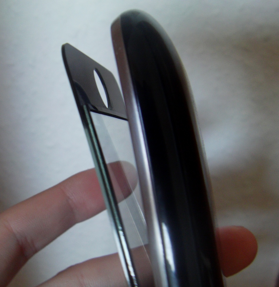

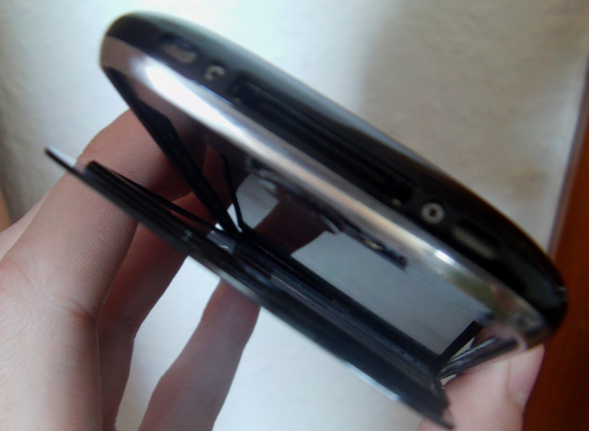

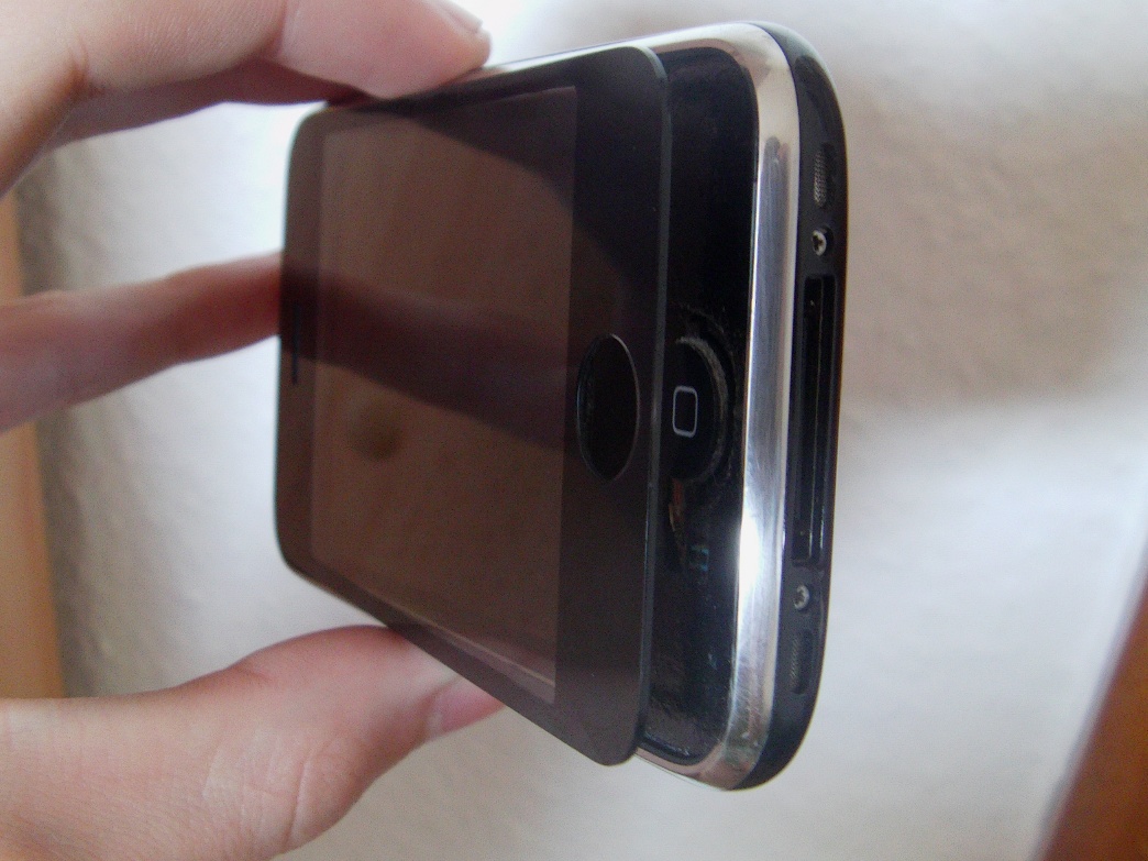

Ich musste gestern leider feststellen, dass sich hinter dem Displayglas einiges an Staub angesammelt hat. Beim genaueren Hinsehen habe ich dann erkennen müssen, dass das Frontglas oben etwas absteht, sich also ein Spalt bildet. Das Glas ließ sich dann ohne Krafteinsatz nach oben heben, wobei es oben noch "verankert" scheint. (Fotos).
Ich kann das ganze soweit festdrücken, dass bei normalen Gebrauch "nur" oben ein kleiner Spalt bleibt. Da jedoch auch so wieder Staub hinter das Displayglas kommt und mir das ganze immer noch (wohl berechtigtermaßen) instabil vorkommt, würde ich gerne das gesamte Glas richtig festkleben.
Die Klebestreifen, auf die ich im Internet gestoßen bin, sind wohl zur Befestigung des eigentlichen Displays auf das iPhone und nicht für die Frontscheibe, oder? Wenn ja, wie kann ich das ganze am besten kleben/abdichten?

Soweit ich das überblicken kann wird hier das Display/"Front Panel" auch wieder als ganzes abgenommen und befestigt. Bei mir ist ja wirklich nur das Frontglas lose. Habe auch leider noch keine Anleitungen gesehen, in denen nur das Frontglas behandelt wird.

Halte dich mal an diese Anleitung
http://www.ifixit.com/Guide/Repair/Insta...anel/587/1
da wird dann das Glas abgenommen. Du musst dich aber an diese Anleitung halten, das das Glas am Logicboard befestigt ist und du sonst das Kabel abreist. Zum neu festkleben such mal nach "Digitizer Klebestreifen" das sind die Richtigen um die Scheibe auf den Plastikrahmen zu kleben.
Das Glas ist nur am Rahmen befestigt. Wenn Du den Rahmen aus dem iPhone hebst, musst Du auf die 3 Connectors in der Nähe des Simmschachts acht geben.
Ich habe selber mal die Scheibe auf diese Weise gewechselt. Das war ein ziemlich zeitraubendes Gefrickel und die Scheibe steht bei mir trotzdem an einer Ecke etwas hervor. Ich würde den kompletten Rahmen mit Scheibe und Digitizer wechseln. Bekommst Du z.B hier: klick mich
Wenn Du nur die Scheibe neu befestigen willst bekommst Du hier die Klebestreifen:
klick mich
