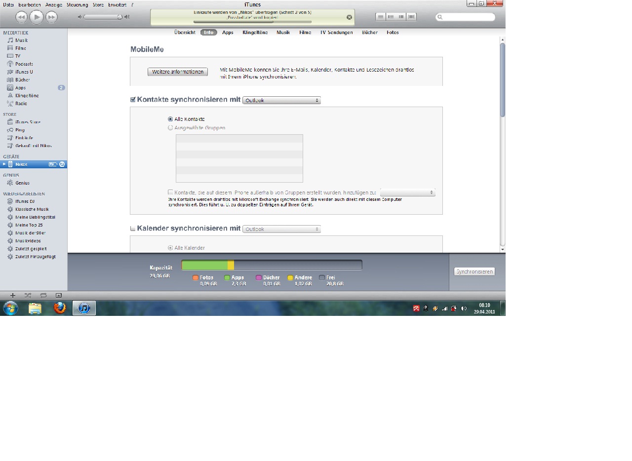

habe ein Problem, wenn ich mein Iphone 4 (4.3.1) mit iTunes verbide und unten rechts auf synchronisieren klicke, macht iTunes nur ein sync. und kein backup. das letzte backup ist vom 8.4.2011 was kann das sein?

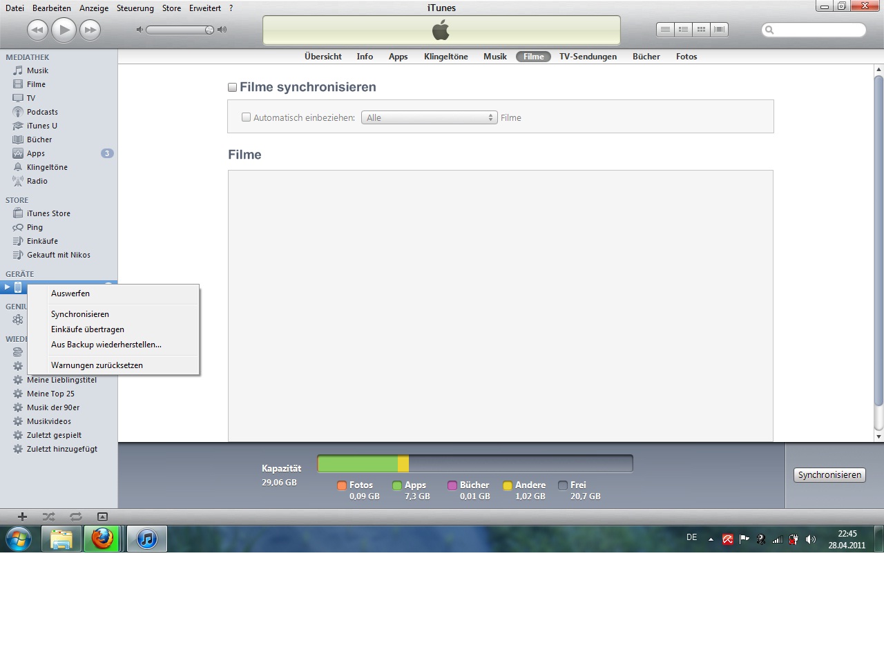

und links wenn ich auf mein iphone einen rechtsklick mache erscheint auch kein "sichern" s. Bilder:
habe iTunes komplett deinstalliert und neu installiert, aber das gleiche problem. links wo mein gerät angezeigt wird habe ich wenn ich rechtsklick mache kein "sichern" wie oben schon im bild zu sehen ist. der macht immer noch sofort nur eine synchronisation... weiß einer was das sein kann?? auf dem bild unten sieht man ja ganz oben das der nur synchronisiert. (1von5)

hier nun die lösung:
Ich hatte zum Test WiFiSync installiert und probiert. Da aber der Sync darüber eine gefühlte Ewigkeit dauert, hatte ich Backup deaktiviert und letztlich das Programm sowohl vom Rechner als auch von IPhone gelöscht. Seit dieser Aktion war das Problem da, keine Backups beim Sync, kein Button "Sichern".
Bei mir lag es an der iTunesRefs.xml. Wenn man diese Datei öffnet (ich benutze PSPad) findet man
unter dem Eintrag <key>User Preferences</key> als nächsten Eintrag <key>DeviceBackupsDisabled</key>. Diesen habe ich dann geändert <key>DeviceBackupsEnabled</key>.
Die itunesPref.xml liegt im Verzeichnis C:\Benutzer\EuerBenutzername\AppData\Roaming\Apple Computer\iTunes.
Dannach hat alles funktioniert, also der Button "Sichern" ist wieder da und funktioniert auch so wie er soll. Beim Sync legt iTunes auch wieder ein Backup an.
