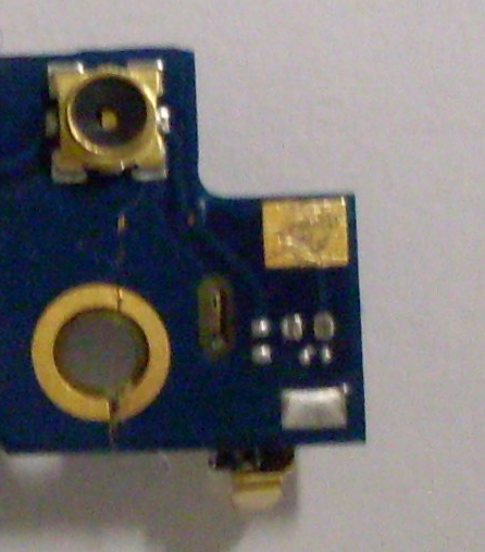

danke chris. genau da liegt bei mir der fehlerteufel.
wie in deinem link http://www.mauron.net/iphonerepair/
siehts bei mir auch aus.gleich das erste bild mit den roten markierungen, da fehlt bei mir auch der wiederstand der keiner ist lt der page, dieser inducator halt. zudem ne leichte bruchspur und bei einer leitung ein teil offen/angeknackstes board. na toll.
ursache dieses knick im board soll wohl das herausnehmen des boards bei vergessener schraube unter dem aufkleber DO NOT REMOVE sein.
komischerweise war dieser noch da und sah eigentlich nicht beschädigt aus,etwas schief verklebt, will daher mal nicht ausschließen das der vorbisitzer oder sonst wer schon das ding offen hatte und durch biegen diesen bruch verursacht hat oder halt nen anderen aufkleber drauf gemacht hat oder den halt auber entfernt bekommen hat.

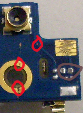

also vom prinzip wie bild 1 der page, beide rote markierungen verbinden,
leitungsbruch zusammenlöten und ne lötleitung von dieser stelle an zum grossen goldenem viereck legen.
habe ich das richtig verstanden vom grundgedanken!
2 bilder anbei, einmal mit beschädigungen markiert, einmal gedanke der bearbeitung
also beim langen gelben strich weiß ich nicht. der widerstand ist eine induktion mit 0,6Ohm und hat damit quasi fast einen durchgang. Beim falschen demontieren kann sowas schon mal gerne abfliegen. sowas zu löten braucht man wirklich eine spezielle lotspitze. ich würde die leiterbahn erstmal durchmessen und mit dem kleinen widerstand mit der brücke anfangen. zerlege das iphone nicht zu oft. mechanisch sind die stekcer auf ca. 25-40 versuche begrenzt. bei mir sind die alle schon recht "ungehalten" und lassen sich nicht mehr so gut zusammenstecken.....
ich würde es versuchen. ich hatte es sein lassen, das mein empfang ja noch da ist nur ziemlich stark schwankt und im schnitt immer 2 balken unter meinem anderen iphone liegt. nutze es eh nur als navi oder ipod....
aber laut der anleitung, ist die induktion ja garnicht notwendig da er sie ja wieder entfernt hat und halt die die gebrochene leitung, die er geflickt hat, einfach direkt an die goldene ecke geleitet hat wie auf meinem bild der lange gelbe strich!
oder habe ich da etwas total missverstanden! ich dachte so umging er quasi das fehlende teil/brücke ?

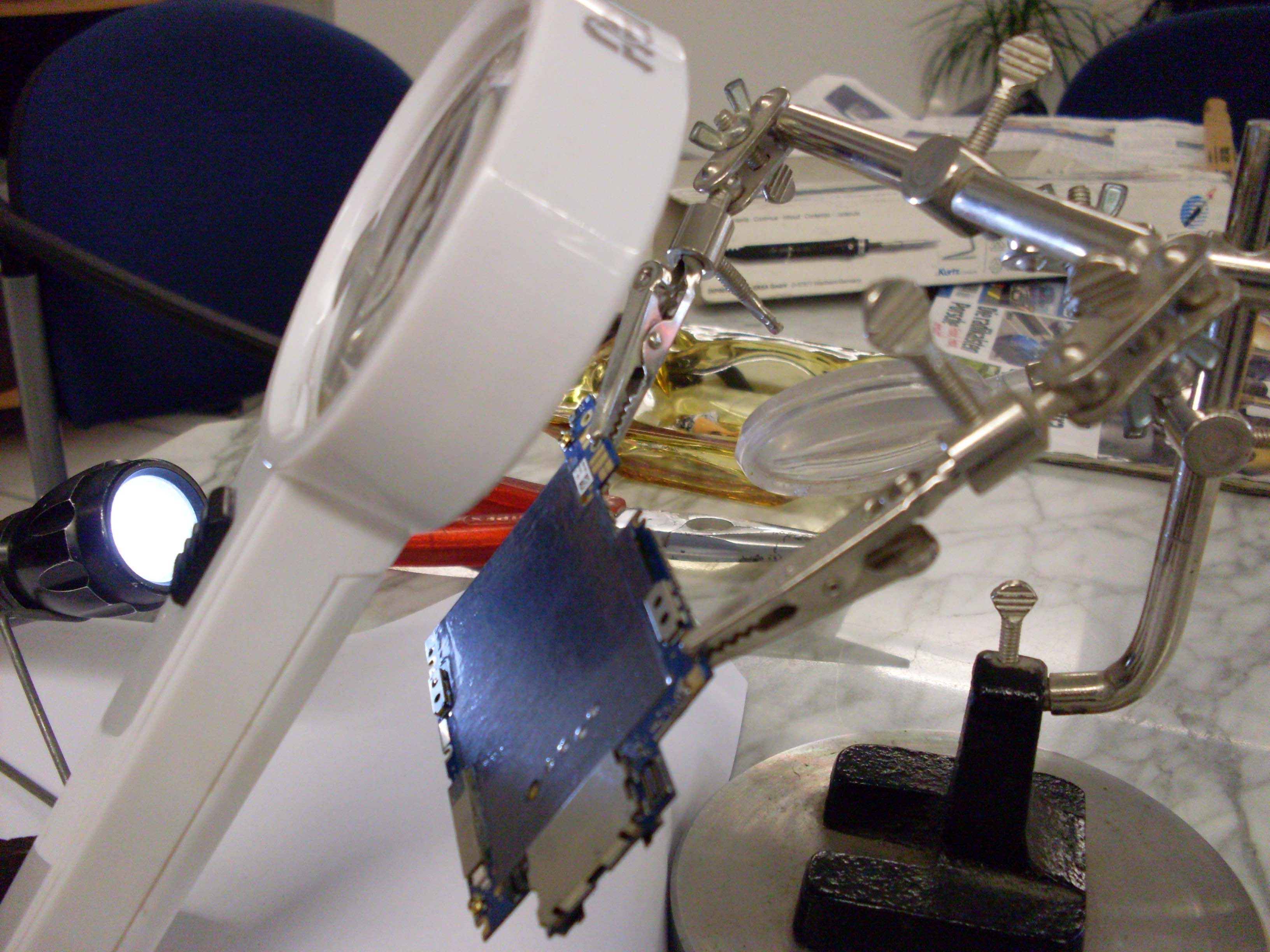

so es war soweit. elektriker bei mir auf arbeit vorbei geschaut, das problem betrachtet mit der meinung, könnte funktionieren und das inducator-teil bracht man nicht. gesagt getan (der wusste auch nicht worauf er sich eingelassen hat)
mit seinen worten "man wächst mit der herausforderung"
also los
unser besagter arbeitsbereich Popcorn
bissle was damit man arbeiten kann Ohmy

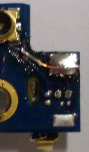

und ne gute viertel stunde später mit bissle schweiß auf der stirn und reichlich geflüche hat er das fabriziert!Wacko
quasi die stelle, welche einen leitunsbruch hat geflick und an die grosse goldene ecke gelegt, wie es in der anleitung ja abschließend ohne den inducator auch gemacht wurde.
iphone vorsichtig zusammengesetzt.
