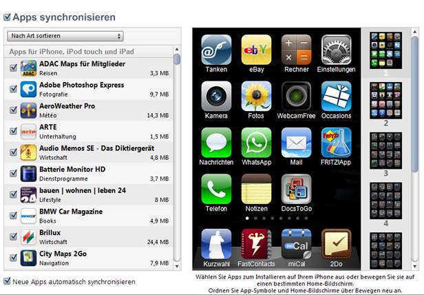

PC Büro: hier ist die Darstellung OK. Die Apps werden genauso dargestellt wie auf dem Iphone => Synchronisieren kein Problem. (Bild 1)

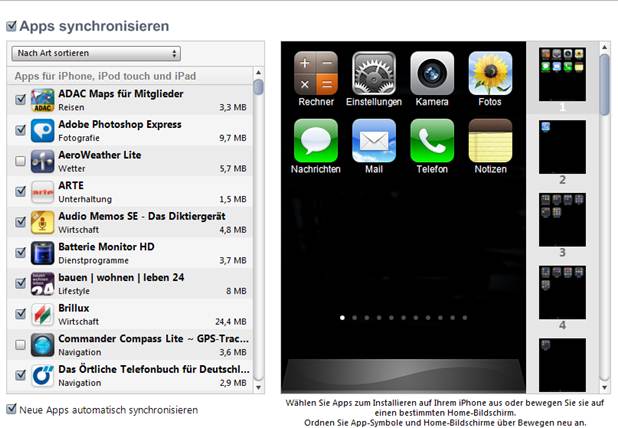

PC Home: hier ist die Darstellung ebenfalls OK. Die Apps werden dargestellt wie sie auf dem Iphone zu sehen, sind aber leider so nicht synchronisiert. Alles ist hellgrau. (Bild 2)

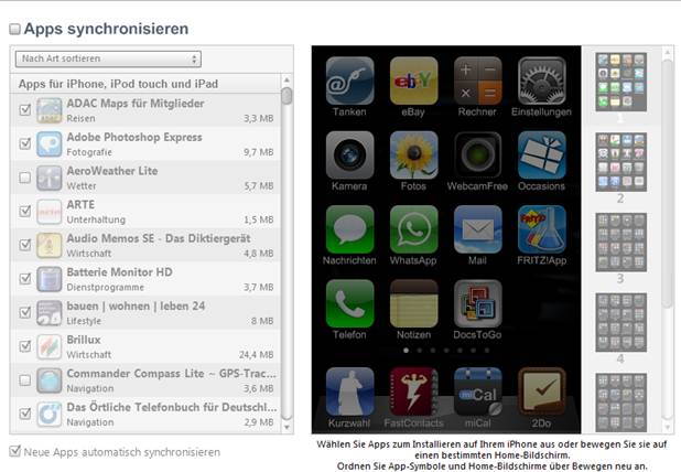

Sobald man den Schalter "Apps synchronisieren" umgeschaltet hat, ändert sich die Darstellung und das obwohl ich die gekauften Apps vorher übertragen habe. (Bild 3)

Du kannst nicht auf beiden Rechnern 1:1 synchronisieren. Ein iDevice kann nur mit einer Mediathek eine logische Verbindung eingehen.
Du kannst problemlos z.B. Musik, Filme und TV auf Rechner A synchronisieren und Apps auf Rechner B, aber nicht die gleichen Inhalte auf zwei Rechnern.
Tust du es trotzdem, werden selbst bei identischen Mediatheken zuerst alle Inhalte der Mediathek von Rechner A gelöscht, die logische Verbindung wird getrennt, eine neue logische Verbindung mit der Mediathek von Rechner B wird hergestellt und die zur Sync ausgewählten Inhalte von Mediathek B werden installiert.
Theoretisch solltest du ihm allerdings zweimal die selbe Mediathek vorgaukeln können. Das meinte ich mit meinem oberen Post...
