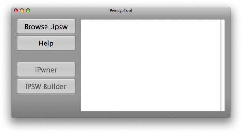

03. Klicke doppelt auf PwnageTool, um das Programm zu starten.

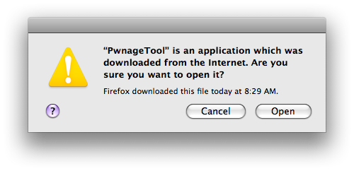

04. Möglicherweise poppt ein Fenster auf, das die Meldung anzeigt, dass dieses Programm aus dem Internet heruntergeladen wurde.
Klicke auf Öffnen.

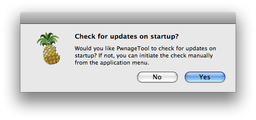

05. Wenn Du möchtest, dass das PwnageTool automatisch nach Updates sucht, klicke auf den Ja/Yes-Button.

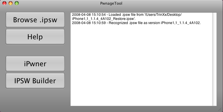

06. Klicke auf "Browse .ipsw".
[Bild: browse.png]

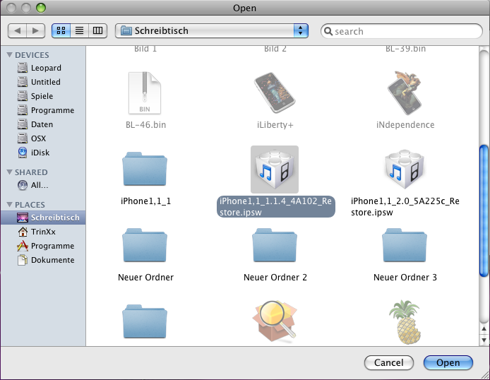

07. Ein Fenster wird erscheinen und hier wählst Du die .ipsw-Datei aus, die Du zum Unlock benutzen möchtest, klicke dann "Öffnen".
Wenn Du Firmware 1.1.3 hast, nimmst Du die 1.1.3.ipsw und wenn Du 1.1.4 hast die 1.1.4-ipsw.
