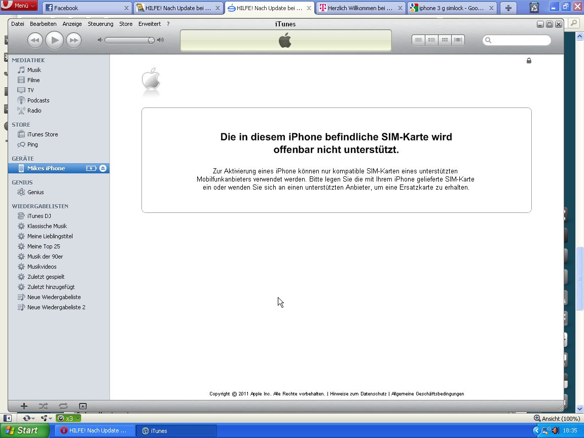

Guten Tag, zu meinem Handy. Iphone 3G 8gb jailbreaked. Ich dachte mir heute einmal du könntest eigentlich mal dein Iphone updaten gemacht getan. Dannach musste ich feststellen das ich jetzt mit meinem Iphone nurnoch Notrufe starten kann. Das Symbol wird mir angezeigt das ich mein Iphone an iTunes anschließen soll. Das war das Problem 1. Das Problem 2. kommt jetzt: Wenn ich in iTunes reingehe und das Handy angeschlossen habe bringt er mir immer folgende Fehlermeldung: Ihre Anfrage beim iTunes Store konnte nicht fertiggestellt werden. Die sichere Verbindung zum Netzwerk konnte nicht hergestellt werden. Prüfen sie ob Datum und Uhrzeit für ihren Computer richtig eingestellt sind und versuchen sie es erneut. Uhrzeit ist richtig eingestellt Datum auch ? Bitte helft mir ich bin auf mein Handy angewiesen. mfg Zellner.

Meine Simkarte wird nicht untersützt. Das heißt ich brauche eine Simlock entperrung oder? Kann mir jemand erklären wie das geht am besten das Jailbreak auch gleich. Vielen Dank.
@lulu345 Danke für den Tipp aber es wurde schon von Tmobile entsperrt und ein zweites mal geht es nicht über diese Seite sie sagen jetzt ich sollte das befolgen:

doch ich komm doch durch das ich die nicht passende Simkarte habe gar nicht in das iTunes rein da ich meine wiederherstellung starten kann?

Durch das Update eben schon. Er bringt mir die ganze Zeit falsche Simkarte usw.

Das bringt er mir in iTunes die ganze Zeit. Ich kann ja nichtmal auf wiederherstellen gehen ?[/u]
