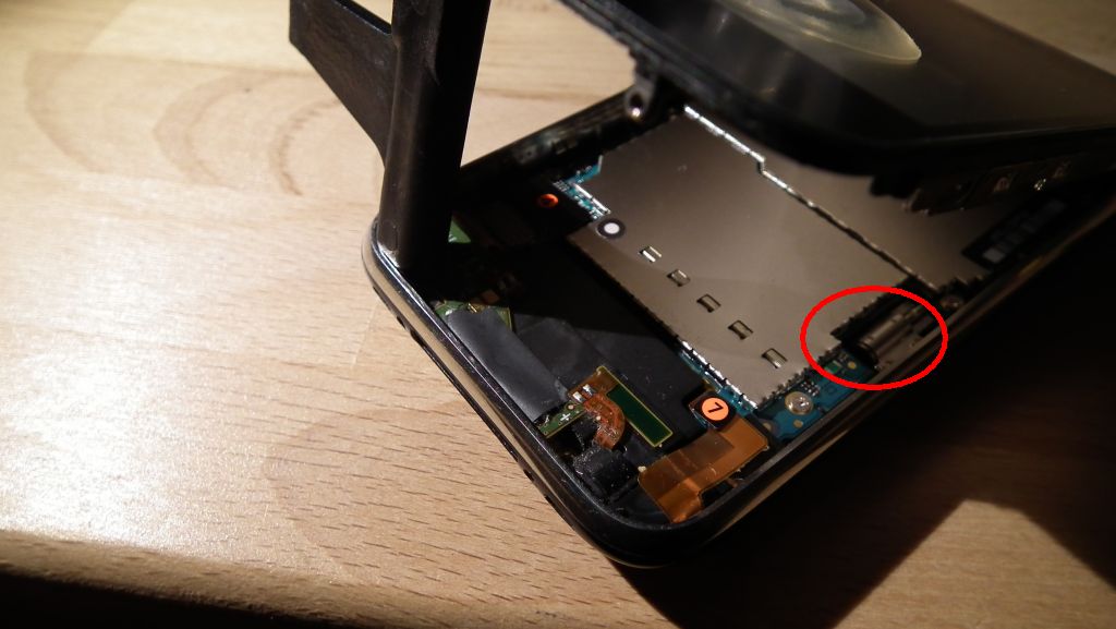

nachdem ich Probleme hatte, bei meinem 3GS ein downgrade zu starten, bin ich irgendwann im Fehler 28 hängen geblieben. Nachdem ich hier den Tipp gefunden hatte, den Akku kurzzuschließen, habe ich dies auch getan und siehe da: 3GS rotierte nicht mehr im DFU Modus. Ich hatte aber etwas "bammel", diese Aktion durchzuführen. Da es recht einfach war, möchte ich ein kleines Tutorial erstellen, damit ich anderen auch die Angst davor nehmen kann. Allerdings handelt ihr auf eigene Gefahr, ich hafte für keine Schäden Tounge2
  1. Das iPhone vom Ladegerät bzw. USB-Kabel trennen
  2. nach dieser Anleitung das iPhone öffnen
  3. unterhalb des Vibrationsmotors findet ihr einen kleinen goldenen Kontakt. Nun mit Hilfe einer Kurzschlussbrücke diesen goldenen Punkt mit dem Metallrahmen der Abschirmung auf der Platine kurzschließen (rote Kreise) Das geht mit einem dünnen Draht oder wie ich es gemacht habe, mit 2 Nadeln und einem Kabel mit Krokodilklemmen. Aufpassen, dass nur der goldene Punkt berührt wird, nichts anderes!
  4. Den Kontakt max. 1 Sekunde überbrücken. Bei mir hat es ein klein wenig gefunkt.
  5. iPhone wieder zusammenbauen und neu Flashen (es befand sich nach dem Kurzschließen wieder im DFU Modus)
Gruß, Myxin

Du wirst mit einer so kleinen Batterie noch nicht einmal ein Feuer entfachen können. Da ist jeder Feuerstein effektiver. Ich hätte vielleicht eher "minimale Lichterscheinung" schreiben sollen anstatt "Funken". Ist aber trotzdem weit weg von Deiner "Panikmache".
Was solls, mir ist es egal, denn ich habe durch diese Vorgehensweise eine kostenpflichtige Reparatur gespart, weil mein iPhone durch diesen Vorgang wieder funktioniert. Den Tipp gibt es übrigens nicht selten hier im Forum.

Wieso brauchst du dazu zwei Nadeln ?
Wenn man so etwas relativ riskantes schon wagt, sollte man für größtmögliches Fingerspitzengefühl sorgen, da man mit zwei einzelnen metallenen Stiften oder Nadeln besser an die getrennten Kontakte kommt und mann höllisch aufpassen muss an keinen anderen Kontakt zu kommen, geht es wesentlich besser als mit einer einzelnen gebogenen Drahtbrücke.
Wenn man nämlich einen falschen Kontakt mit Spannung versorgt durch unvorsichtiges Kurzschließen der Batterie, zerstört man u.u. sein Device.
Reines sehr kurzes überbrücken der Pole der Batterie bedeutet keine Gefahr, es unterbricht halt nur in diesem Moment die Spannungsversorgung, denn die heutigen Akkus sind, zumindest für kurze Zeit Kurzschlussfest.
(18.08.2011, 19:46)Myxin schrieb:  Du wirst mit einer so kleinen Batterie noch nicht einmal ein Feuer entfachen können.
Haettest du ne Ahnung, was so ein kleiner akku alles anrichten kann, würdest du nicht so Einen gefährlichen Kram schreiben.
Ich meine ja dass man von diesem golodenen Kontakt auch mit "einer einzigen" Nadel an das Gehäuse kommt, oder muss man wirklich auf diesen Roten Punkt den Kontakt überbrücken ?
