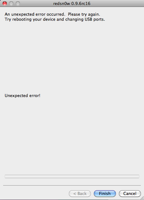

hab jetzt alles soweit hinbekommen... bis auf dass ich im iTunes mit der einen CFW Fehler10 und mit der anderen CFW Fehler1600 bekomme... ich strecke hiermit vorerst die waffen und werde die unlock-arbeiten beizeiten wieder aufnehmen, wenn ich genug zeit dafür habe! vielen dank saarfofo!!

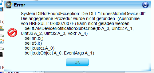

ich flash grade nochmal neu inklusive 4.1. ... damit ich wenigstens nich das gefühl habe es wäre kaputt Biggrin du meintest doch ich solle mal schaun ob irgendwo ein ERROR auftaucht... da kam wirklich einer... und zwar DER hier...
So ich hab es nun geschaft! Ich bin nun bei 4.1 angekommen Biggrin ich gebe mal die Anleitung die eher aus Zufall entstanden ist.
Ich hatte mit der schon genannten Anleitung https://iszene.com/thread-127806-post-127...pid1275917 Probleme. Am Anfang kam bei mir keine Fehler Meldung. Das Handy ging sofort in den Recovery Modus. Mit tinyumbrella konnte ich nicht auf exit, sondern musste erst enter dann exit klicken. So nun hatte ich das Problem das nach dem ausführen redsn0w_win_0.9.6rc16 ich immer im Recovery gelandet bin! Naja dann dachte ich mir, da ich noch andere alte Jailbreak tools im Computer gespeichert hatte, fand ich 4.1 drauf und den dazugehörigen jailbreak gp_win_rc3 (greenpoison). Ich hab da einfach auf jailbreak geklickt und durch geführt, dann hat mein handy normal rebootet und ich war drin. Leider noch kein netz. Danach habe ich Ultrasn0w installiert. Immer noch kein netz. Dann bin auch auf redsn0w_win_0.9.6rc16 gegangen und habe das Ipad bb erfolgreich installiert. Nun kann ich alle möglichen simkarten wieder reinlegen. Sehr komisch das es nun 4.1 durch den jailbreak ist Biggrin obwohl ich ja am Anfang 4.2 nach der Anleitung versucht habe zu installieren. Nun bin ich erleichtert, dass das Handy wieder funzt. Ich lass auch erst mal die Finger vom nächsten update!

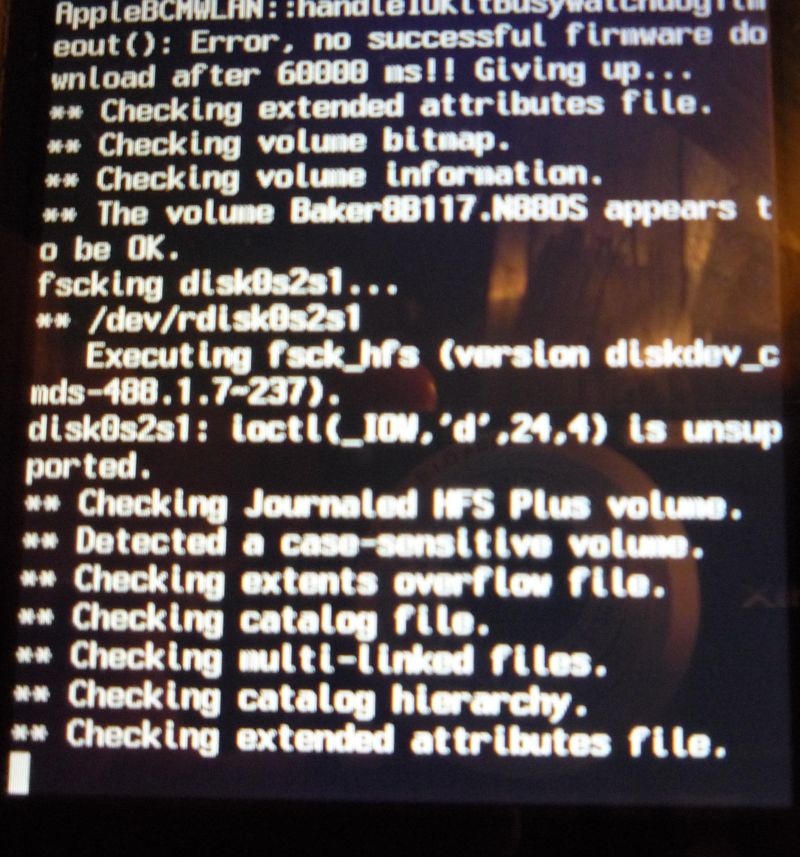

Habe das alles soweit durchgeführt und funktioniert auch bis zum ende des jailbreaks. Nun steht aber auf dem handy "mounting rootfs as read-only ERROR! no successful firmware download after 60000 ms!! giving up.." Als info, das iphone 3gs meiner freundin hatte vorher ein ipad baseband und wurde dann leider original auf firmware 5.0.1 geupdatet. Habt ihr ne ahnung wieso es nicht geht?
