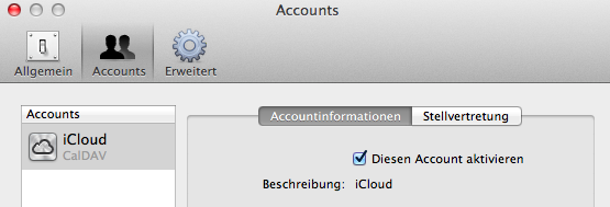

geh zunächst mal auf Deinem Mac in iCal rein. Dann Einstellungen dann Accounts: Dort sollte nur EIN Eintrag stehen, nämlich iCloud (siehe Anhang)
Wenn Du noch einen weiteren da stehen hast, nämlich MobileMe, lösche den (War bei mir nach der Migration auch und bin auch erst nach einer Weile draufgekommen) - seitdem habe ich alles nur noch einfach, wie es sein soll.

das hat wohl eher nichts damit zu tun, sofern unter dem Eintrag nicht CalDav steht - bei mir waren es wie gesagt zwei Einträge, 1x iCloud (CalDav) und 1x MobileMe (CalDav) - dadurch waren die Kalendereinträge durch die beiden Kalenderaccounts doppelt und nach Deaktivieren bzw. Löschen des MobileMe-accounts war´s erledigt.
Ich würde also Deinen Email-account-Chat-Eintrag jedenfalls stehen lassen, der hat mit den CalDav-Daten des Kalenders wohl eher nichts zu tun.
