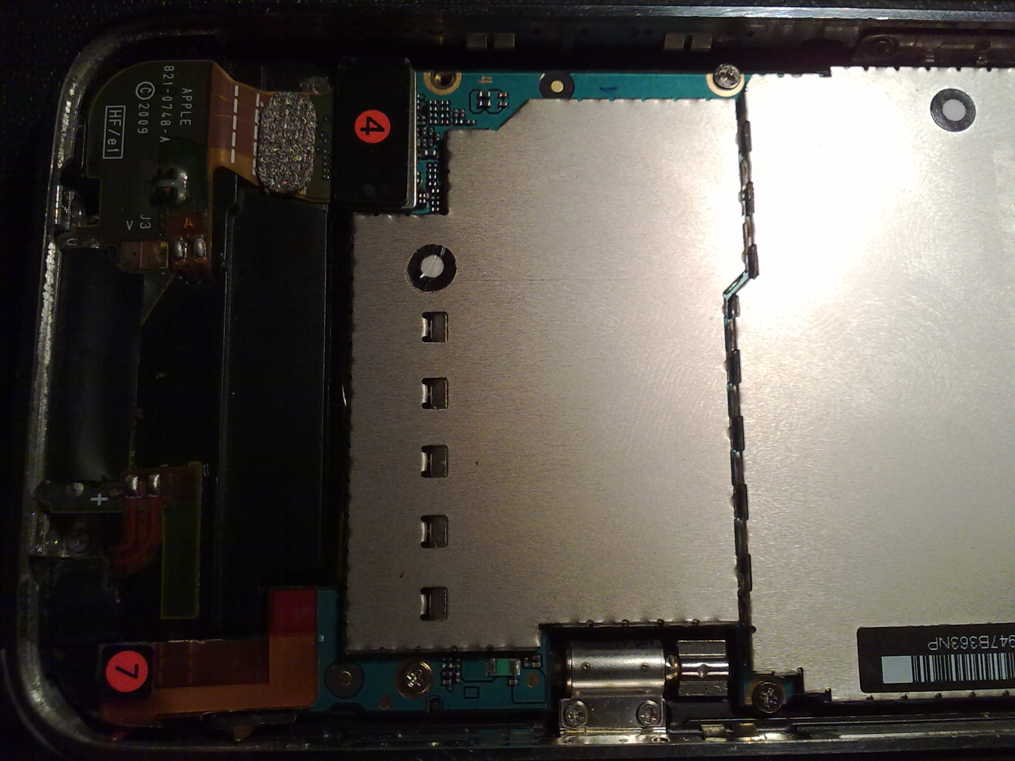

Also ich bin mir zu 95% sicher dass es Hardware ist. Kannst du als erstes mal den Antennenstecker kontrollieren (nr.7) und wenn das ok ist, sind in der Nähe des Steckers 2 Bauteile (weiss und blau), wenn eines von beiden fehlt ist das ebenfalls eine Möglichkeit. Wenn es das auch nicht ist, dann hat sich ein Chip vom Antennenverstärker gelöst. (kann man alles reparieren)
Bei Interesse kannst du dich melden...
Gruss
Mathias

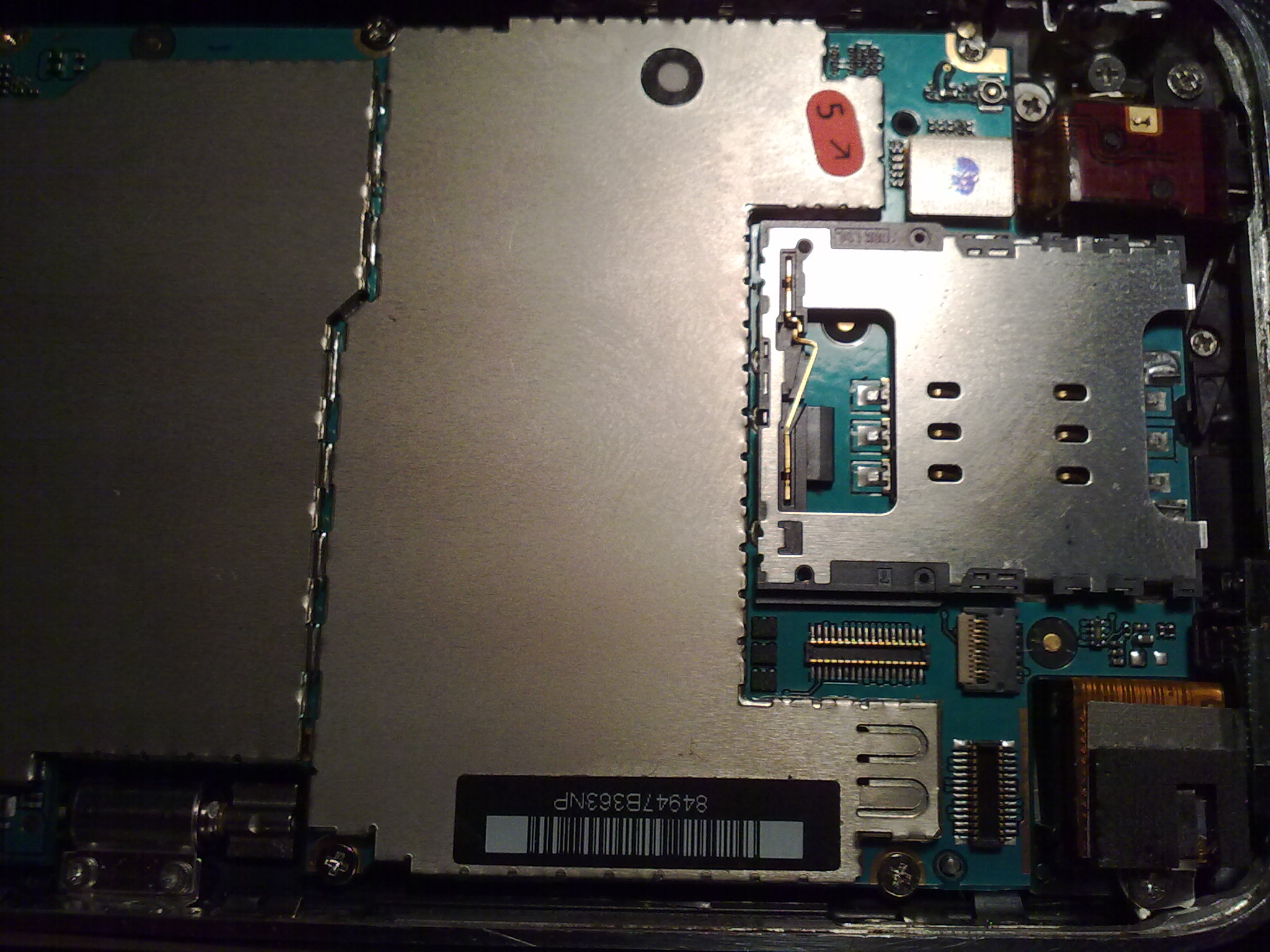

ich vermute auf dem Board ist ein Teil abgebrochen.....kannst du nicht ein Foto aus der Region Antennenstecker machen?
#33
hmm ich sehe nicht was gebrochen oder sonstiges ist aber ich mache trotzdem mal bilder
hoffe die qualität reicht, auf Nokia ist halt verlass Biggrin

#34
Kannst du Stecker no.7 lösen und ein Foto machen vom Board wo der Stecker eingesteckt wird?

kostelectronics ich habe 7 gerade erst gekauft und eingebaut Zwinkern aber hier nochmal ein bild vom board und dem anschluss. Wenn du willst mache ich ein foto von jeder schraube hauptsache das ding läuft anständig Biggrin
http://www.abload.de/image.php?img=2710201141148gf.jpg

Ich meine nicht die Antenne, sondern das auf dem Board. Sieht es nur so aus oder ist das blaue Bauteil neben dem Stecker halbwegs abgebrochen?
#39
sorry aber ich verstehe nicht genau was du sehen wilst Smiley ne das blaue teil ist feste dran Zwinkern
