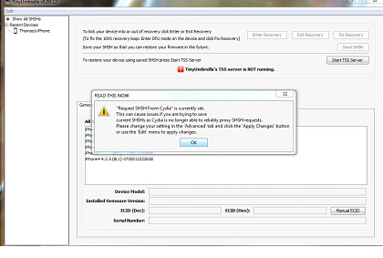

Bild 1 zeigt Startbildschirm von TU

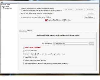

Bild 2 zeigt Settings von TU
Bild 3 zeigt Ergebnis von Wiederhertsellung.

Und auf bild zwei läuft der TSS Server NICHT !?!

Ja, das ist ein Screenshot ohne das er läuft.
Der TSS ist aber bei der Wiederherstellung an.
Ist es richtig das bei TU kein Haken bei Update Baseband ist?

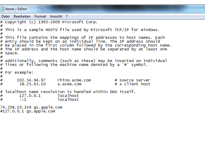

poste mal nen screenshot deiner hostdatei
Habe auch schon x-mal alles von Aple aus der Datei gelöscht, hat auch nicht geholfen.

Ist die Host Datei o.k., oder ist da ein Fehler drin.

Punkt 1, du musst die host bereinigen der ganze apple kram muss weg

Die host mache ich vor jeder Benutzung weg.
