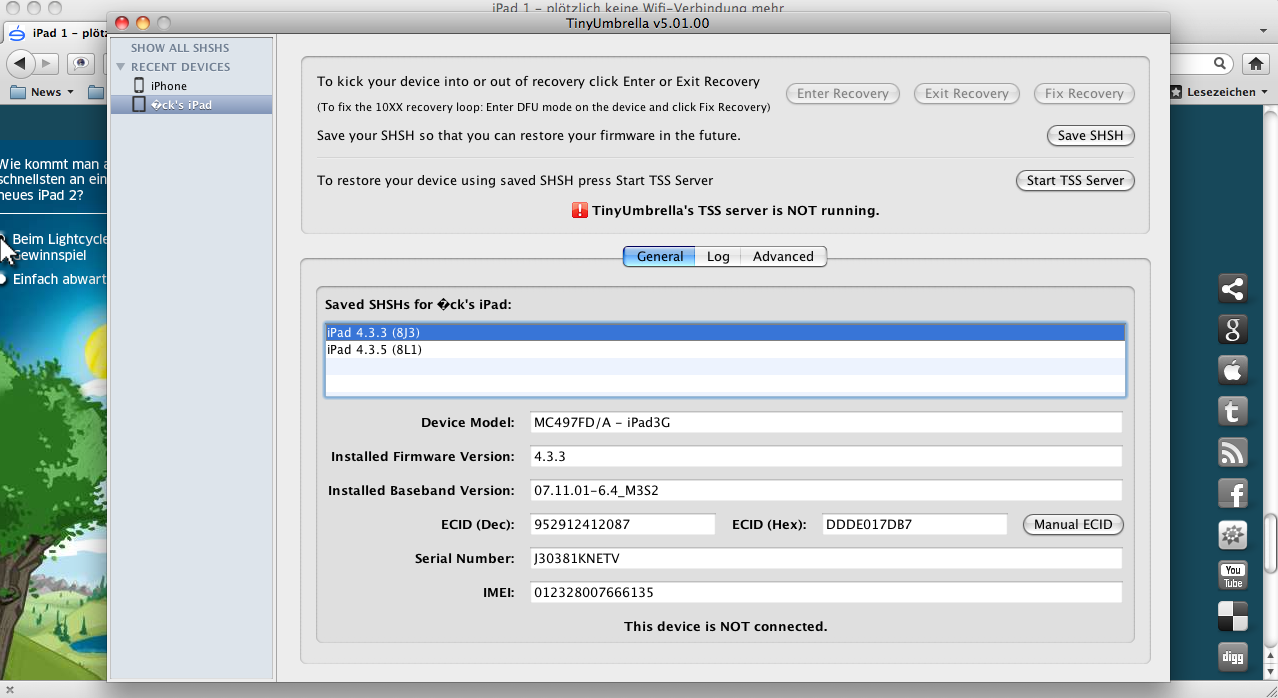

Ich habe jetzt nachgesehen und ein ungutes Gefühl,
TinyUmbrella zeigt mir folgendes (siehe Anhang).
Ideen?
Was ist an dem Bild denn jetzt schlimm? Für was brauchst du Ideen?
Neuen Jailbreak aufsetzen?

(21.11.2011, 01:41)Slash1984 schrieb:  Was ist an dem Bild denn jetzt schlimm? Für was brauchst du Ideen?
Das spontan erhöhte Baseband, bei gleichbleibender Firmware...?
Du warst anscheinend schon kurz auf der 5.0, oder 5.0.1, deswegen das Baseband. Aber das ist für dich absolut unwichtig, das Baseband ist nur für einen Unlock entscheidend und denn braucht man beim iPad ja eh nicht.
Du kannst ganz normal mit redsn0w einen Jailbreak auf der 4.3.3 machen, selbstverständlich kannst du auch auf die 5.0.1 gehen und diese dann Jailbreaken, dann ist der Jailbreak aber tethered.
