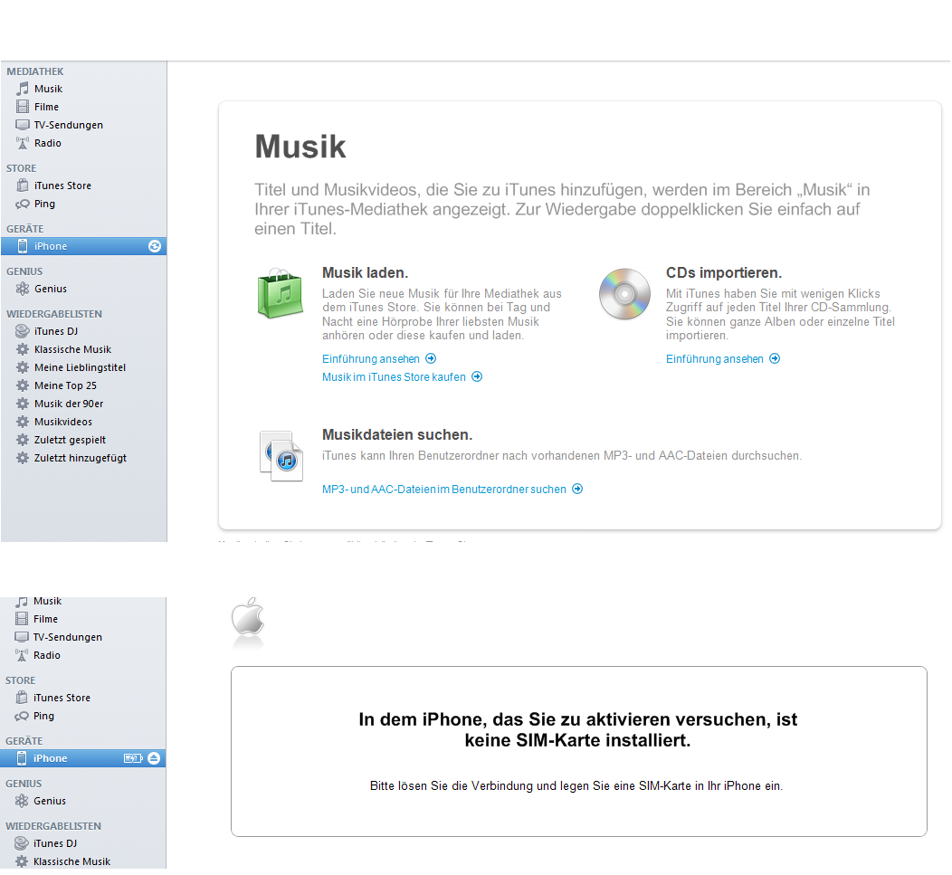

ich hab ein Problem mit mein zweites iPhone 3gs. Ich hab vor 3 Tage bei der Telekom angerufen und das freischalten lassen die meinte innerhalb von 48 h wird das aktiviert muss auf sync und dann wiederherstellen aber bei iOS 5 kann ich nicht auf sync drücken nur wiederherstellen und wenn ich dann das Aktivieren will steht es wurde kein Sim karte installiert ? Ich hab auch kein Nachrichten von telekom oder Apple bekommen. Kann mir jemand vielleicht helfen ? Danke

Ja weil ich hab mein iPhone ganz neu wiederhergestellt und kann nicht auf das iPhone zugreifen da lädt das die ganze Zeit dann steht da 'Kein ­Sim Karte installiert'. Nein hab ich nicht wozu brauche ich das?
Dann kannst Du auch eine Wiederherstellung durchführen, nutzen kannst Du es ja jetzt eh nicht. Sofern die Freischaltung schon durch ist, sollte es dann mit jeder SIM funktionieren.

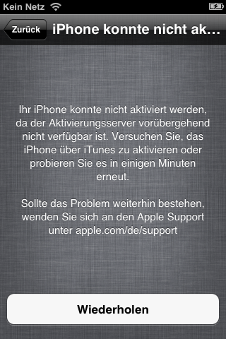

        das kommt
