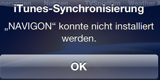

Klappt leider auch nicht. Sobald ich die IPA Datei modifiziere, bekomme ich folgende Meldung: siehe Bild.

Über die gesamte IPA wird ein Hash gebildet, der sich verändert, sobald nur ein Zeichen verändert wurde. Das ist Apples "Code-Signing".
Man kann IPAs nicht verändern und dann auf das iPhone laden; zumindest nicht ohne Jailbreak.
