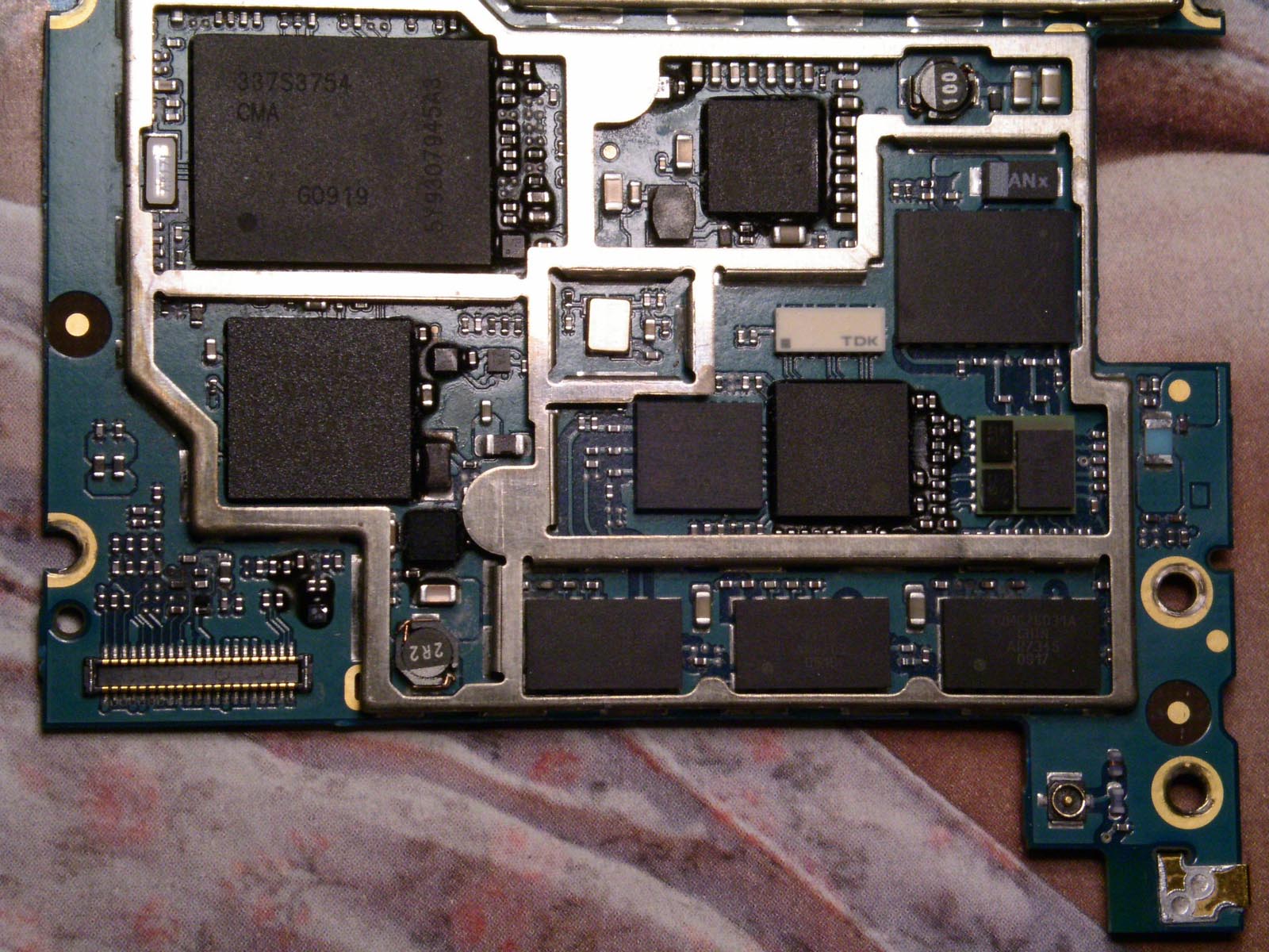

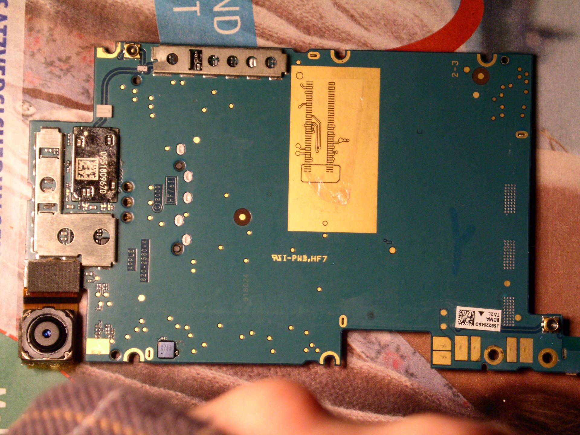

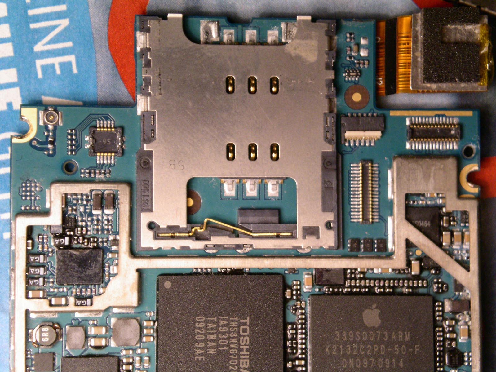

Ich hab auch Fotos von der Platine gemacht. Wenns was bringt lade ich die gerne hoch. Ein Video vom Bootvorgang ist auch vorhanden, hat aber 40MB.
Danke für die Hilfe!
Ok, lad die Bilder mal hoch! Das Video kannst du mir mailen bitte!

hmmmmm, das sehe ich ehrlich gesagt zum ersten mal! Hast Du probiert die Software mit dem orig. Akku wiederherzustellen? Hatte das Ding mal einen Wasserschaden? Auf den Bildern sieht man Rückstände von Korrisionen....
Check mal die Lötstellen der eingekreisten Bauteilen

Also an den eingekreisten Bauteilen solltest du vollen Durchgang messen. Das sind nämlich Spulen. Wenn diese offen sind, dann bekommt man Fehler 29 beim Wiederherstellen! Ebenso wenn ein falscher Akku verbaut ist! Check dort mal ganz genau nach und löte die Bauteile neu! Du kannst diese sogar einfach überbrücken, das ist nichts heikles. Bitte gib Bescheid wenn's etwas neues gibt!
Oje, sind die Spulen winzig. Mit Nadeln lässt sich ein Durchgang messen. Nur nachlöten ist mir fast zu heikel. Dei Spitze vom Ersa Minityp ist da nicht spitz genug, dass ich da sicher rankomme. Hab die Lötstellen mit einem Glasfaserstift gereinigt und Durchgang messen können.
