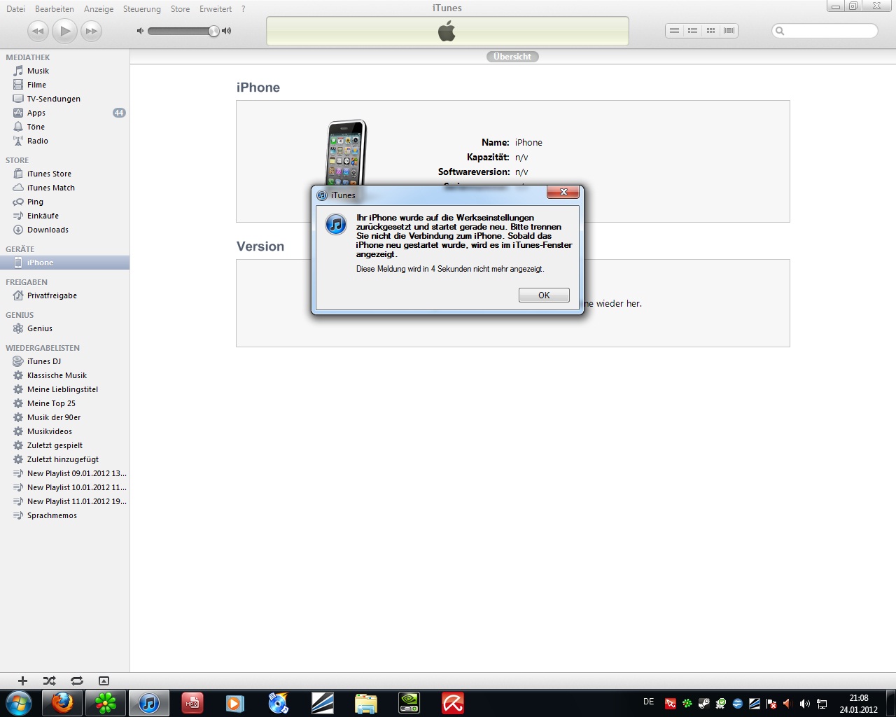

#48
Okay, aber was mache ich denn jetzt das kein Fehler aufgetreten ist? Ich kam gar nicht zu dem Fehler.
Das sagt der mir hier.
#49
Steht doch da.
Du hast auf Werkeinstellungen gedrückt.
Mach es einfach so wie ich es geschrieben habe.
