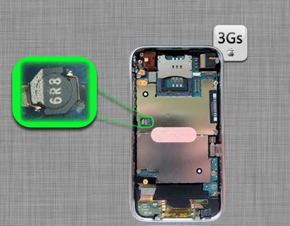

Allerdings merke ich das an dem Logic Board an einer bestimmten Stelle es heiß wird wenn das Display angeschlossen ist. Das passiert ziemlich flott. Das ist an der Stelle wo scheinbar dieses Bauteil verbaut ist wo das Backlight ansteuert, aber ich glaube das liegt daran dass das evtl. defekte Kabel ein Kurzschluss verursacht.
Bild siehe Anhang, ist von einer eBay Auktion die dieses Bauteil ersetzt, zeigt aber perfekt wo es heiß wird, da es markiert ist. Das geht meistens durch Wasser / Feuchtigkeit kaputt.

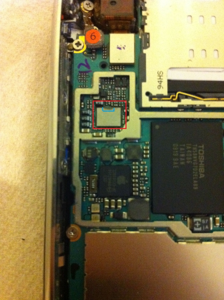

EDIT : Toll wird wieder extrem heiß ! Ist an der Stelle die GPU, oder ?
EDIT2: Auf dem Bild das rot markierte - das sehr heiß wird. Das sieht aus wie ein Die. Außerdem hat das wie eine Art Kerbe (Blau markiert), keine Ahnung ob das original ist.
EDIT 3: Hab das iPhone jetzt ohne Display gelassen, es hing am PC mittels USB Kabel. Es hat sich selbstständig eingeschalten und wurde erfolgreich von iTunes erkannt. Hab dann Display (nur Display) angeschlossen, Zack wurde heiß und das iPhone hat sich sofort ausgeschalten. Komisch.
Display abgesteckt, wieder auf dem Power-Button geblieben und das iPhone ist angegangen, wird wieder in iTunes erkannt und klingelt auch. Kann es auch sein das der Fehler nicht am Display sondern wirklich an der Platine liegt ? Aber durch Elektrostatik würde es doch garnichts mehr tun.
