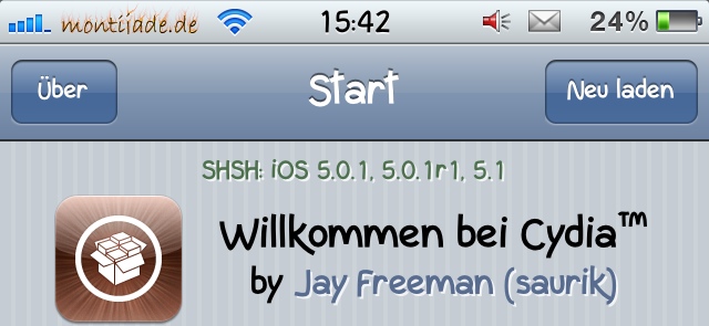

Cydia gibt seit heute Morgen bei meinen beiden Geräten die gesicherten SHSHs von iOS 5.1 an.

...und wieso gibt cydia bei eritro die SHSH von 5.1 an und bei der alten version von mir nicht? so richtig verstanden habe ich dies nicht. 5.0.1 wird nicht signiert und die 5.1 schon? Wacko
Es wird immer nur die aktuellste FW signiert Zwinkern deshalb jetzt gerade die 5.1 ... Wird in cydia aber meist verzögert angezeigt...
Wenn du unter 5.0.1 keinen JB hattest oder es nicht via TinyUmblla gesichert hast, bekommst du auch keine Signierung der 5.0.1 mehr
O.k. Verstanden. Deswegen die Aussage auf den letzten Drücker. Also sollte man gleich zusehen das man sichert ,Wenn die aktuelle Version signiert ist und nix neues da ist , was bei mir ja nicht ging, da es ja neu mit ner alten version war. Danke für die Antwort !
Bei mir ist jetzt in Cydia auch die 5.1 gesichert und ich habe nichts mit Tiny Umbrella gemacht.
Weil Du "Make my Life easier" in Cydia gedrückt hast Smiley

Ja vor Jahren mal beim 3G Smiley. Aber ich habe das 4er iPhone von meiner Schwester gejailbreakt und dort nicht "Make my Life easier" weil es das nicht mehr gab es werden aber trotzdem die SHSH Files von Cydia gepeichert.
@ sylver dann hat man sie aber auch.
Verlassen darauf würde ich mich aber nicht.
Bei meinem iPhone4 hat er auch einmal die SHSH nicht automatisch gesichert, die nächste dann wieder schon.
Ich sichere daher immer zusätzlich mit TU lokal.
Besser zweimal als hinterher gar nicht. Nod_yes
