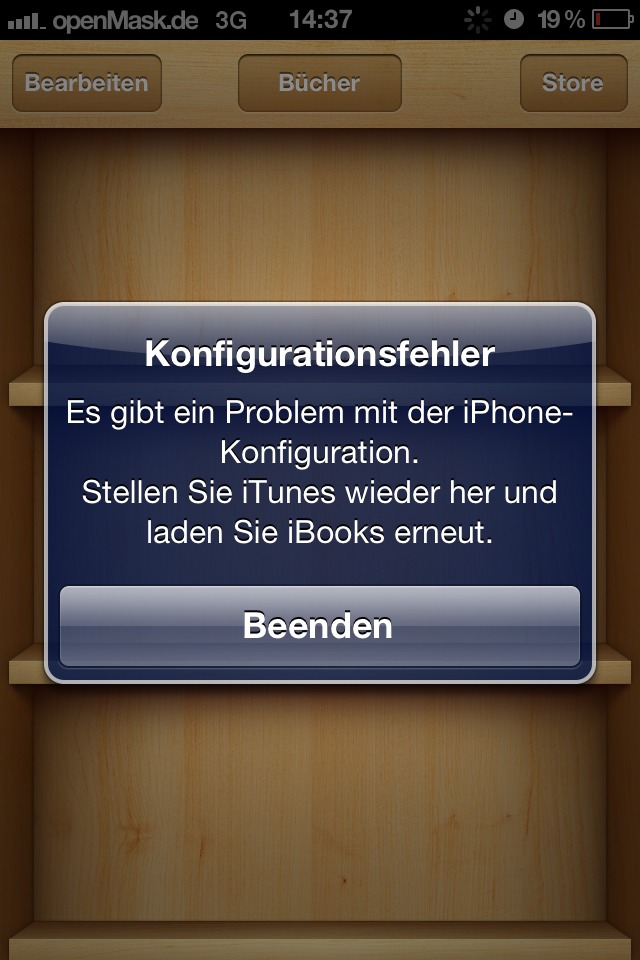

Ich habe mir iBooks runtergelassen und möchte es nun öffnen. Erst lädt es einen kurzen Moment dann kommt die meldung " iPhone Konfigurations Fehler. Bitte iTunes wieder her stellen und neu herunter Laden." wenn ich iBooks neu lade kommt der Fehler trotzdem. Bitte um Hilfe.

Hier ein Screenshot.[Bild: 5aba0000-4c32-421c.jpg]
Dann nehme mal Redsn0w b4 einfach neu Jailbreaken nur den Hacken bei install Cydia weg. Dann ist das mit dem iBook Fehler weg.

Vielen dank es hat funktioniert. Ich kann iBooks wieder nutzen. DANKE .!!!.
