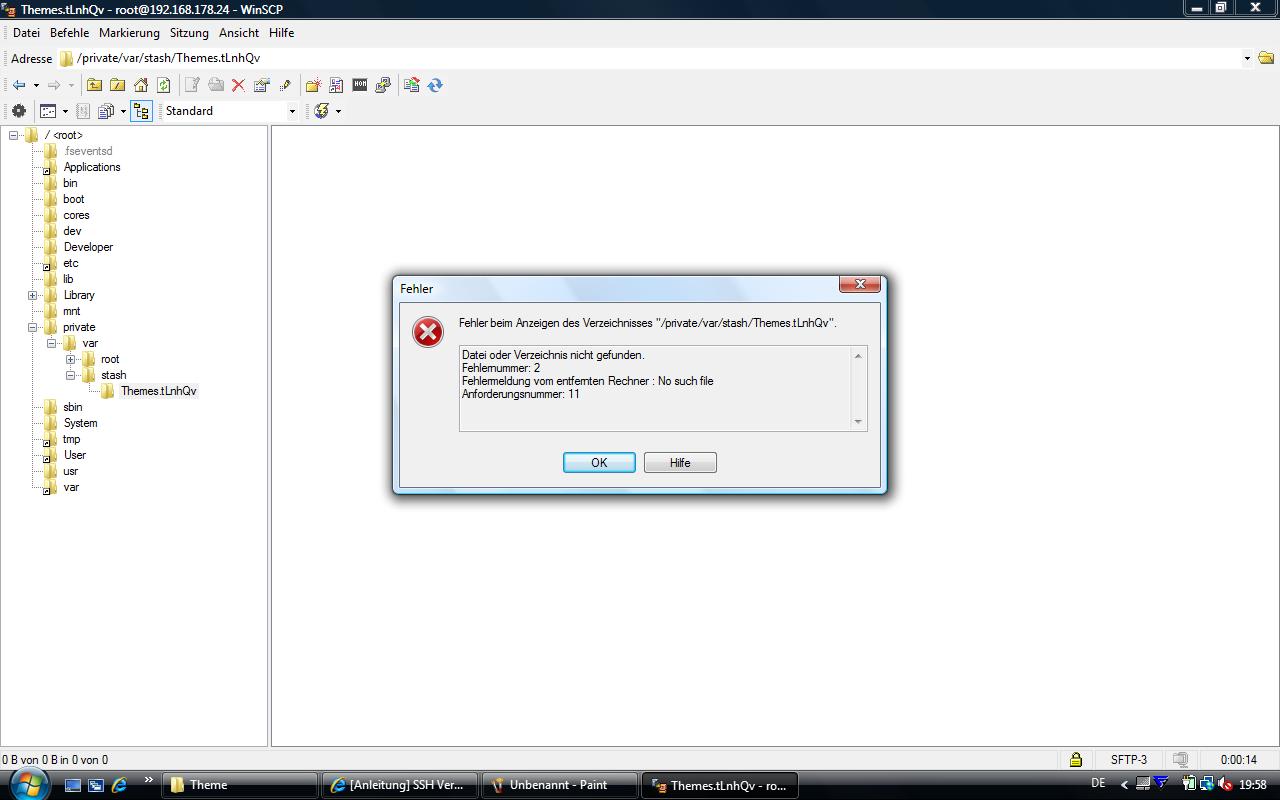

arbeite jetzt seit ein paar Monaten erfolgreich mit OpenSSH und WinSP, kopieren und bearbeiten von Themes und Co hat immer wunderbar funktioniert, doch leider
musste ich gestern mein iPhone 3G Wiederherstellen, neu Jailbreaken (QuickPWN)...
Winterboard, OpenSSH, SBSettings habe ich auf dem iPhone drauf, auf dem PC ist WinSCP installiert, also alles genauso wie vor dem Wiederherstellen... doch leider komme ich jetzt nicht mehr in den Themes Ordner rein, bringt mir immer diese Fehlermeldung. Rebootet hab ich auch schon mehrfach... habt ihr ne Idee? Hab ich irgendwas vergessen?
MfG Scoob
#52
openssh aus Cydia ist installiert u. iphone ist einmal neu rebootet?
#53
Ja, komme ja in die Übersicht hinein, er macht nur Probleme wenn ich in den Ordner Themes will...

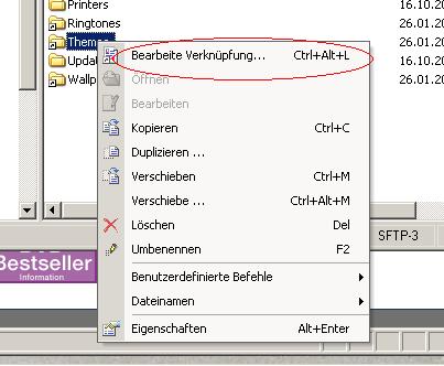

#54
Die Verknüpfung wird nicht gefunden.
Lösung:
[/u]
anklicken und wieder schliessen so wird die richtige Verknüfpung gefunden.

(26.01.2009, 22:02)asympat schrieb:  ...anklicken und wieder schliessen so wird die richtige Verknüfpung gefunden.
Vielen Dank, hat funktioniert!
MfG Scoob
