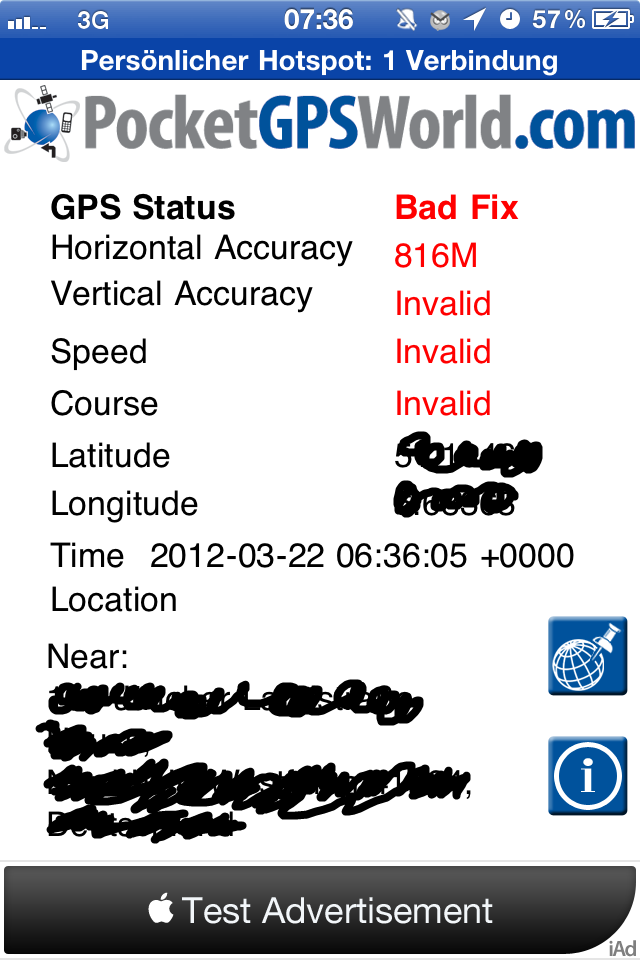

das zeigt GPS Status an:
Die zensierte Adresse stimmt

Hast du den Test unter freiem Himmel gemacht?
Wenn ja, stimmt ziemlich offensichtlich mit deinem GPS Modul etwas nicht, denn die beiden Test-Apps nutzen weder WLAN noch UMTS (mit dem in begrenztem Umfang eine Ortung z.B. bei Maps ebenfalls möglich ist), deshalb sind sie der beste Indikator.
Und wenn du im Freien über 800 Meter falsch geortet wirst, hat dein iPhone definitiv kein GPS mehr.

also ich war nun draußen und das Resulat was das gleiche wie drinnen.
Keine Navigation.
GPS Status hat meine Position auch wieder ermittelt.
Und Identisch wie auf den o. gezeigten Bild

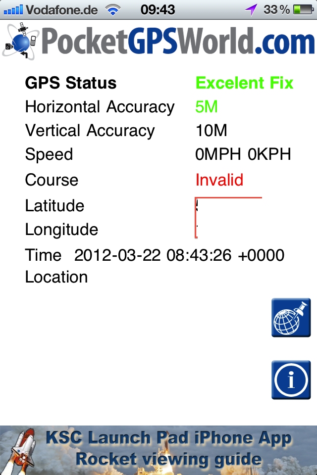

Also GPS Status zeigt nicht wirklich eine saubere Standortbestimmung.
Das sollte bis auf 15 m genau sein und nicht " Bad Fix" in rot dastehen.
Sieht so aus als würdest Du nur über die Funkzellen geortet ( das iPhone kann A-GPS)
und Dein GPS Modul arbeitet nicht.
Von was für einem iPhone reden wir hier eigentlich? Besteht noch ein Garantieanspruch?
