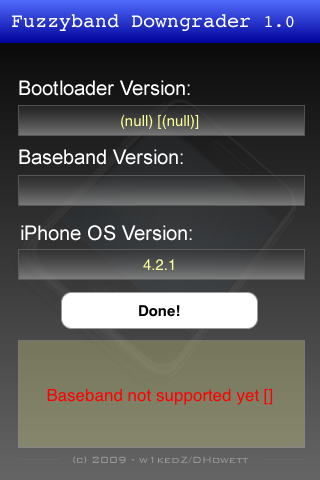

Habe beim meinen iphone 3g FW 4.2.1 das iPod baseband draufgespielt also das 06.15.00 und jetzt funkt mein GPS nicht richtig was ich dringend brauche. Ich habe es mit FUZZYBAND 3g versucht aber ohne erfolg. Mein iPhone hat einen jailbreak von redsnow drauf. Forecast zeigt Bootloader 5.8_M3S2 an. Kann mir irgend jemand weiter helfen?? Sad

ja ich weis das es da viele antworten gibt aber leider sind alle die ich gefunden habe mir nicht hilfreich weil bei mir FUZZYBAND nicht funktioniert habe auch unter googel gesucht aber nichts gefunden. Und zwar kommt bei FUZZYBAND immer diese meldung
Nimm den 3G Fuzzyband Downgrader.
jetzt habe ich es auch mit FUZZYBAND 3g versucht kommt immer wieder das gleiche. Gibt es vielleicht einen anderen weg das baseband down zu graden
