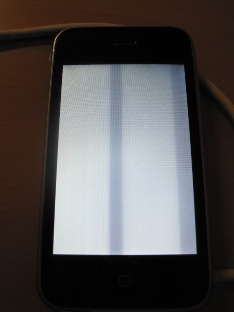

Hallo alle zusammen,
ich habe mir ein IPhone 3G - 8GB gekauft und habe folgendes Problem damit:
Das Display ist weiss und zeig mal dunkle etwas dickere Streifen, mal etwas mehr von duennen bunten Streifen. Es ist aber immer nur weiss und zeigt nicht an.
- Das IPhone wird ganz normal unter iTunes erkannt. Ich kann neue FW auf spielen und es updaten. Ich habe jetzt die FW 4.2.1 aufgespielt. Alles ohne Probleme. Ich kann das IPhone auch anrufen und es klingelt. Es funktioniert alles ganz normal, bis auf das Display.
Ich habe das Display an das IPhone von einem Freund angeschlossen, da hat es super funktioniert. Sein Display hat bei mir die gleichen Streifen angezeigt.
Also ist das Display ok. Das Logic Board muesste auch ok sein, das sonst ja alles funktioniert. Vibrations, Anrufe, Toene beim Hochfahren...usw.
Vielleicht hat jemand schon mal das gleiche Problem gehabt und kann mir helfen !
