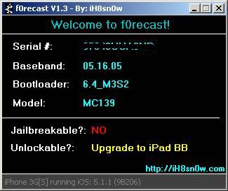

ich habe mir ein günstiges 3GS gekauft. Jetzt weiß ich auch warum.
Es hat nen Sim Lock von t-mobile Austia.Evil1 Im Moment ist also nix mit Aktivierung. Vielleicht bekomme ich da aber ne Lösung hin.
Naja, ich habe es mit iTunes wiederhergestellt mit der 5.1.1.
Meint Ihr, dass es mit diesen Daten nach dem Unlock ganz normal funktioniert?
Danke und Grüße
Andreas
Du musst das iPad Baseband einspielen für den Unlock. Danach funktioniert aber das GPS nicht mehr.
http://faq.t-mobile.at/app/answers/detai...s-aufheben
Warte noch etwas, angeblich wird ein BB-Downgrade vom iPad-BB veröffentlicht. Dann könntest du das iPad-BB einspielen und davon auf ein entsperrbares BB ohne die Nachteile des iPad-BB downgraden.
dafür braucht er nicht warten. einfach eine aktivierte CFW mit iPad BB erstellen und einspielen und schon kannst du das iPhone benutzen, sobald der downgrade kommt wirst du es hier erfahren. eine Anleitung wird es bestimmt auch geben
Wenn dann aber doch kein Downgrade kommt sitzt er am iPad-BB fest, so könnte er sich noch überlegen ob er dann doch lieber für die offizielle Entsperrung zahlt.

Soo, der Downgrade ist da, scheint aber nicht immer zu funktionieren. Bringt mir aber glaube ich auch nichts, da das Iphone ja noch gar nicht aktiviert ist.
Müsste es dann wohl auch hacktivieren, wie immer das gehen mag.
Dafür läuft aber die Freischaltung bei t-mobile at, habe gerade überwiesen. Vielleicht ist es zum Wochenende ja schon entsperrt.
