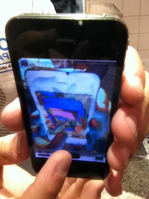

Ich habe vorhin meinen Home Button getauscht nach Anleitung. Alle teile gingen wunderbar einfach ausbauen. Auch das Display war nicht stark verklebt. Ich habe auch sehr aufgepasst, dass ich nichts kaputt mache.
Nachdem ich alles wieder zusammengebaut habe sieht mein Display nun so aus:
(durch einen Spiegel aufgenommen da ich keine Digi Cam habe!) (Anhang)
An was kann das liegen? Habe ich irgendwie das Display geschrottet?

Edit: Benutzerhilfen sind keine aktiviert, das ist nicht einfach so invertiert.

Entferne oben dort wo das Display ist die kleine schwarze Abdeckung. Dort sollten 4 Stecker sein (unter der Abdeckung). Überprüfe nochmal, ob die alle richtig drin sind. Am besten nochmal raus und wieder rein machen.
Hab ich schon mehrfach.
Komischerweise zeigt das Display beim Bootvorgang auch die Statusbar an!? Auch die untere Leiste des Fotoapp ist leicht zu erkennen!
Ich bezweifle fast, dass es am Display liegt...
Liebe Grüße
Edit: außerdem flackert der Bildschirm
Das Problem wird schlimmer.
Die rechte Displayhälfte zeigt nur noch verschwommen an und hat einen Bildaufbau als wären es -30 Grad! Aber nur rechts! Außerdem werden die Farben weniger. Hab noch grau und grau-rot!
