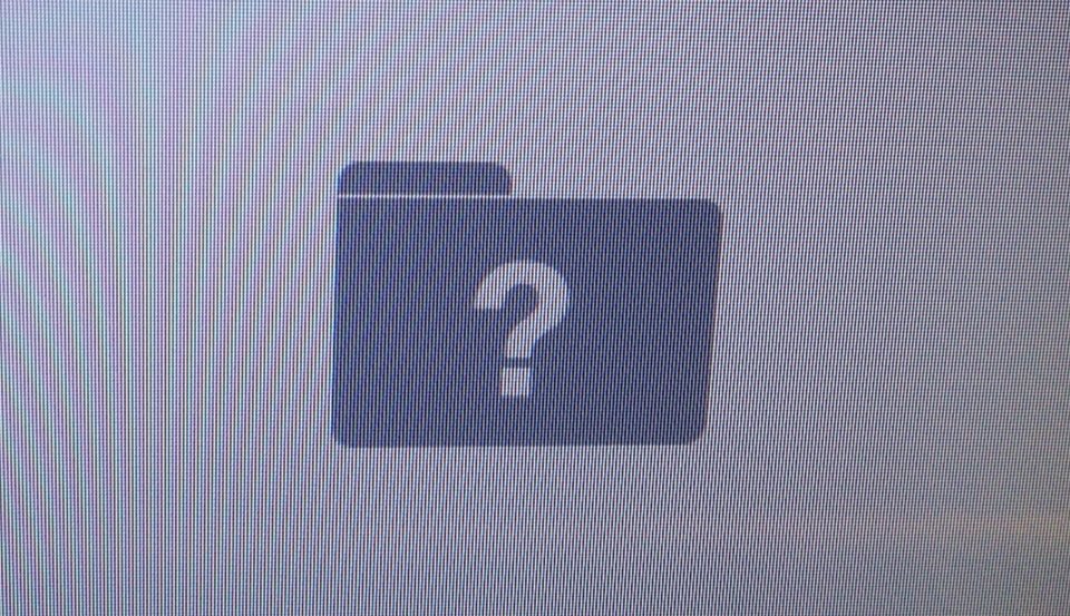

Die SSD bootet im Schacht nicht durch. Zunächst erscheint der Ladeschirm ungefähr zwei Minuten, dann fährt das MBP herunter und versucht wieder zu starten. Es erscheint ein grauer Bildschirm und nach einiger Zeit dann der Ordner mit dem Fragezeichen im Display (ziehe Anhang).
Lege ich die SSD wieder in das externe Gehäuse und wähle mit ALT aus, von der SSD im externen Gehäuse zu starten, gehts.
Das ganze macht das MBP auch nur unter Mountain Lion. Habe ich Snow Leopard oder Lion auf der SSD, dann kann ich sie auch festeingebaut nutzen.
